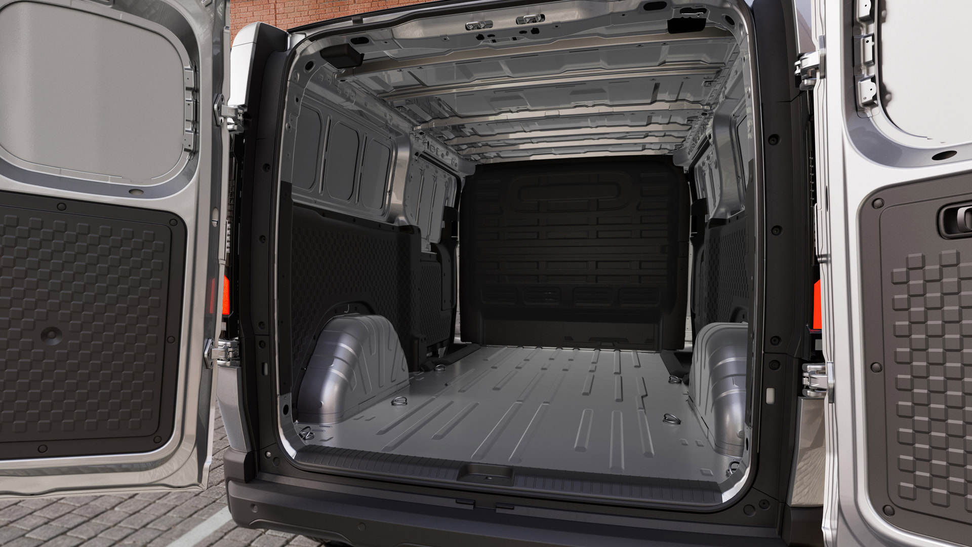

Smart lösning med passagerarstolen och step-in lösningen i denna PV5 High roof vargo variant.
Skulle gärna se en liknande lösning angående PV7 high roof sedan, för det underlättar mycket om man vill bygga om den till campervan. Så hoppas det går att beställa de från fabrik så, eller varför inte en färdig campingbil, vilket jag också tror kommer. ![]()
