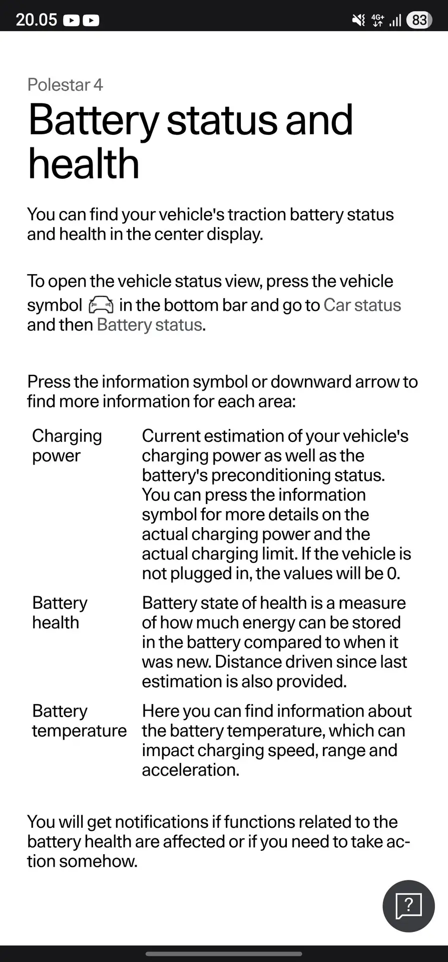

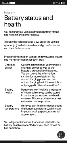

Gällande P4 så känner jag än mer när jag ser detta att jag gjorde rätt val och gick på en ny P2 istället för P4. Dock verkar förbättring vara på intåg för någon har hittat en sida om batteristatus i manualen för Polestar 4. Den finns inte än men känns som ett välkommet tillägg.

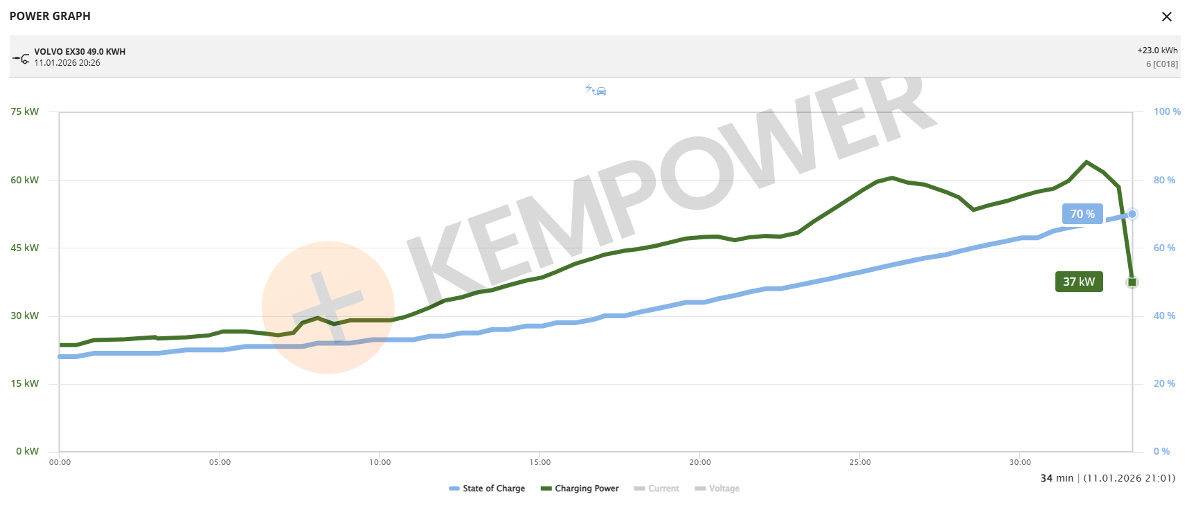

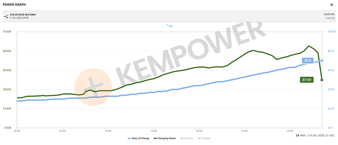

@Sportbilsentusiasten Här kommer kurva på en djupfryst EX30 och Taycan
EX30 lilla batteriet, start SoC 28%, kall vid ankomst.
Kommentar: Börjar lågt på 24kW men jobbar ändå upp lite värme inom rimlig tid och når 70% efter 34min. Ingen katastrof alls.

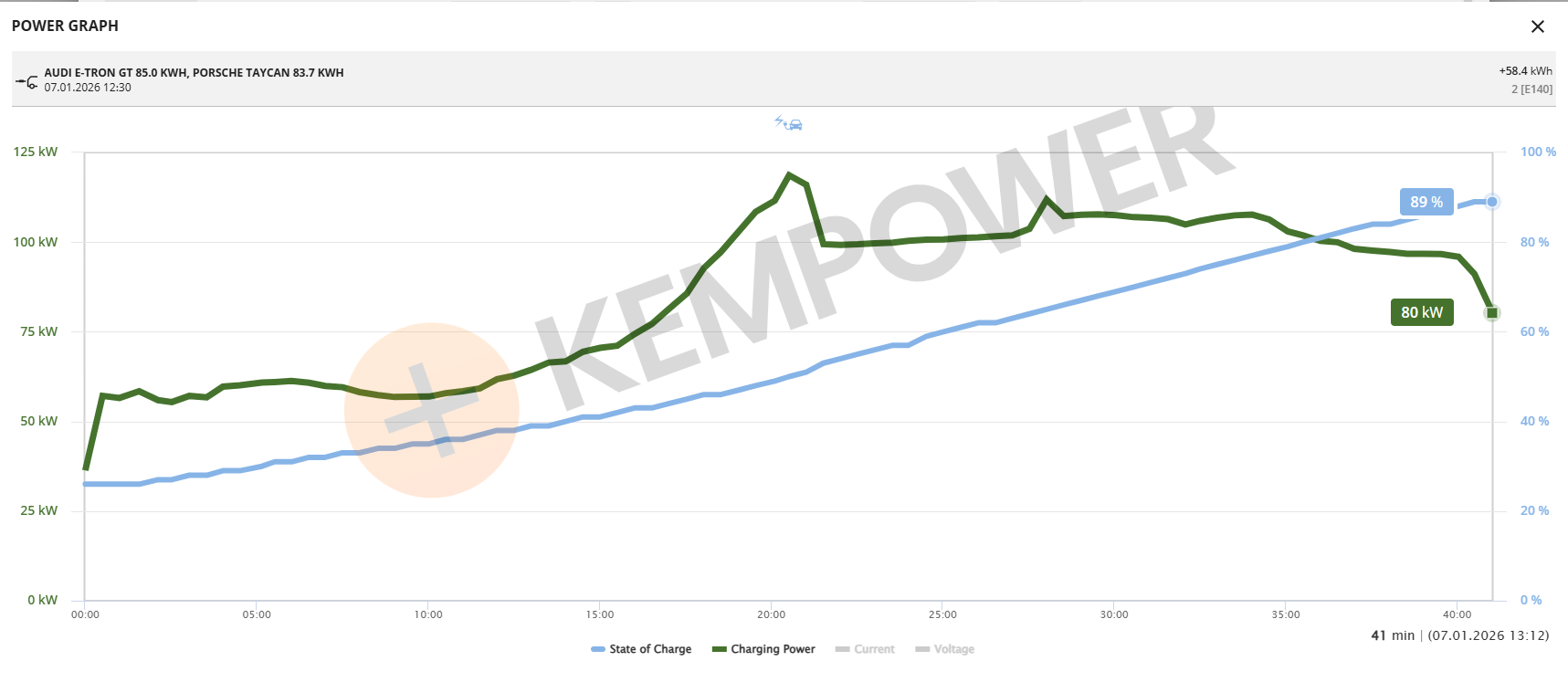

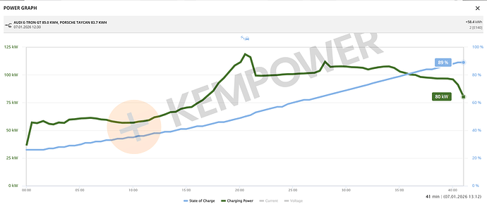

Taycan/E-tron GT pre-facelift, kall vid ankomst
Kommentar: Kommer in kall, presterar OK, inga imponerande siffror men jobbar sig upp till 90% på 41min, får upp värme och börjar sticka i effekt efter ungefär 16-17min.

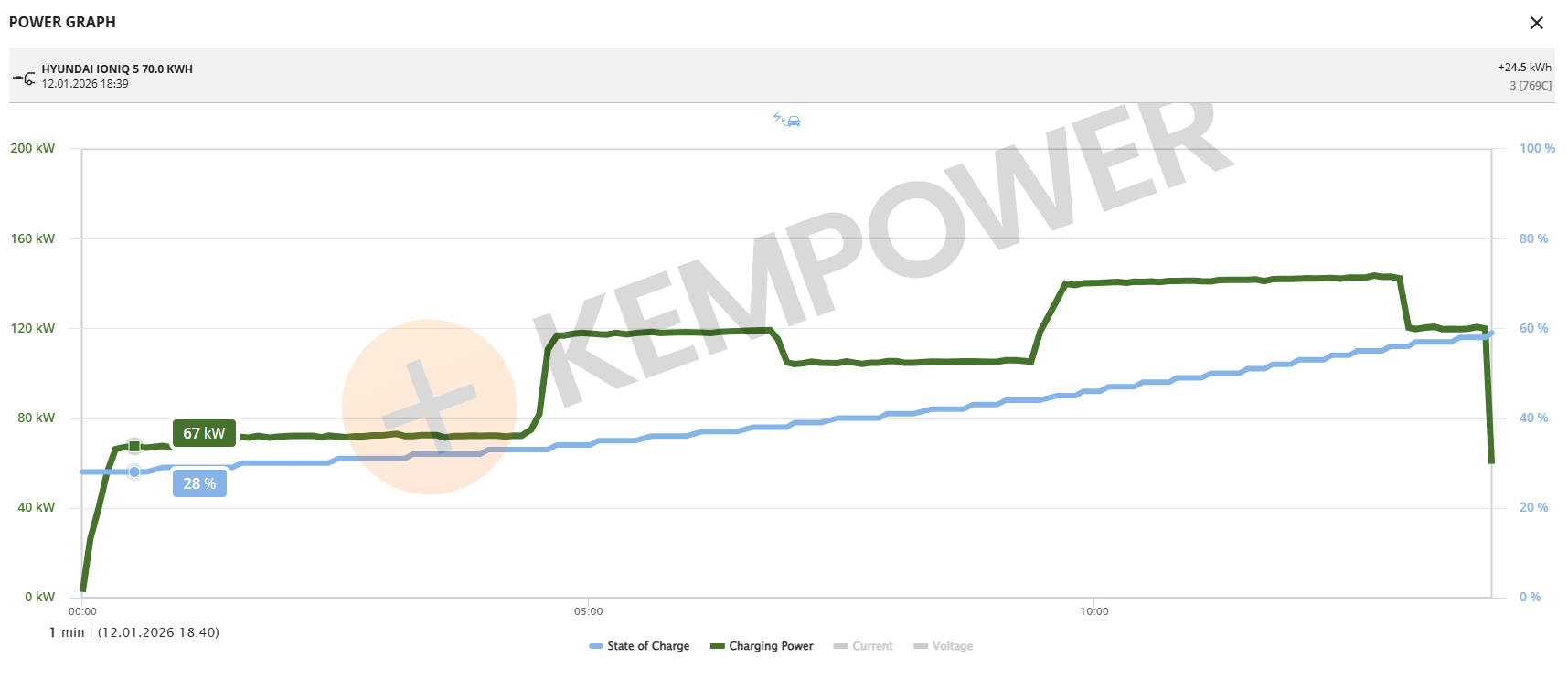

Gjorde ett laddstopp hos @elmacken i kväll. Inte så djupfryst dock - startade på ca 70 kW och slutade med 120 kW efter 15 min laddning. Förvärmningen var inte klar vid ankomst.
Lägger in din session @David
Start SoC 28%, alla E-GMP har lite rolig profil när de värmer upp, de ökar alltid om bestämda steg utifrån värme och SoC. Efter 5min når vi 118kW, matar 118-119kW i 3min sen ner till 105kW vid 39% eftersom vi når en ny tröskel hos E-GMP där mer värme behövs sen håller den på så. Efter 10min når vi 140kW som blir peak sen sjunker den igen när vi når 56% till 120kW som är en ny tröskel.
