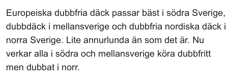

Jag läste en test som sa följande:
Europeiska dubbfria däck passar bäst i södra Sverige, dubbdäck i mellansverige och dubbfria nordiska däck i norra Sverige. Lite annurlunda än som det är. Nu verkar alla i södra och mellansverige köra dubbfritt men dubbat i norr.

Jag har läst liknande rekommendationer i ett utskick från Hakkapeliitta . Men även upplevt skillnaden i fäste på väldigt kall torr snö och is , och nollgradig . Skulle upp till en såg , en bra bit norr om Pajala och lasta virke för en evighet sedan . Blev stoppad i poliskontroll utmed E4 , och polisen frågade vart jag var på väg med så dåliga drivdäck . Men det gick så fint så , hyfsat fäste i kall snö . Är det nån gång man fastnar med lastbilen , och inte kommer varken framåt eller bakåt på plan väg , så är det på packad nollgradig snö eller is . Skillnaden blir väldigt tydlig i en lastbil , som ska släpa på hög vikt med hjälp av få drivande däck . Och ganska otydlig på en fyrhjulsdriven personbil, som kan ge en obehaglig överraskning när det blir dags att bromsa för hinder . För dom bromsar ju med samma förutsättningar som en tvåhjulsdriven bil. Överrepresenterade i olyckor har jag också läst .

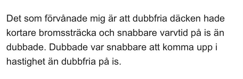

Det som förvånade mig är att dubbfria däcken hade kortare bromssträcka och snabbare varvtid på is än dubbade. Dubbade var snabbare att komma upp i hastighet än dubbfria på is.

Om isen hade en temperatur på 20 minusgrader ? och var lite skrovlig ? så kanske det kan stämma . Men alla som försökt promenera på smältande 0 gradig tjock is , vet ju att det måste till dubb för att få fäste . Eller kört bil på eländet för den delen . På tunn is som frosthalka kan man få fäste ändå på vår grova asfalt med dubbfria däck .
Dessa tester utförs inomhus i minus 5-6 grader för att vara så jämförbara som möjligt enligt testarna.
Ja det kanske räcker med 5 minus för att iskristallerna ska bli hårda och vassa . Men blankis kan det ju inte vara frågan om . Det går ju inte att upphäva naturlagar . Dubbdäck vid snö tror jag kan stämma , om det är frågan om lite djupare lössnö eller snömodd . Dubbdäck har ju i regel ett grövre däckmönster som kan gräva sig ner i snön lättare . Medans dubbfria har ett tätare mönster som kan få bra fäste på mer packad kall snö , med sitt mjuka mycket saipade däckmönster. Det känns som att det alltid blir en kompromiss vad man än väljer .
