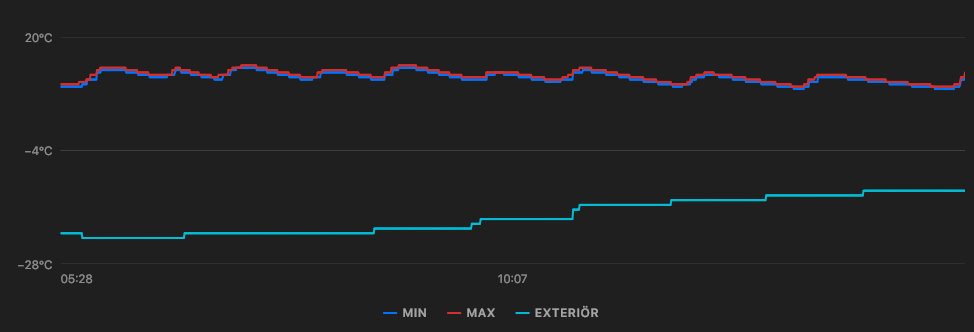

Laddning av Tesla MY, 3,7 kW (16A enfas), som synes blir det många ggr som laddningen behöver avbrytas för att få upp värmen igen. 33,7 kWh använt, 22,7 kWh tillagt i batteriet.
Jaha ja . Ja då är det väl det dom laddar på då . Då verkar det vara laddförluster på ca 30 % . Låter som det kan bli dyrt om man inte har ett väldigt lågt pris i föreningen.
Ungefär så blir det för mig också vid minusgrader , trots att jag laddar med 6 KW effekt . Men då ingår förvärmning av kupé och batteri både hemma vid start och innan avfärd från jobbet utan laddning där också . Lastbalansering hemma för propparnas skull , ladda på 11 KW , och betala den där femhundringen eller vad det nu kan bli om man maxar 20 A dagtid extra för effekt avgiften , kanske blir billigare totalt än att slösa så mycket energi ? ? . Eller så blir det billigare att betala 3,5 kr KWT på jobbet och bara ladda där . Svåra val det där , inte vet jag vilket som blir billigast ? .
