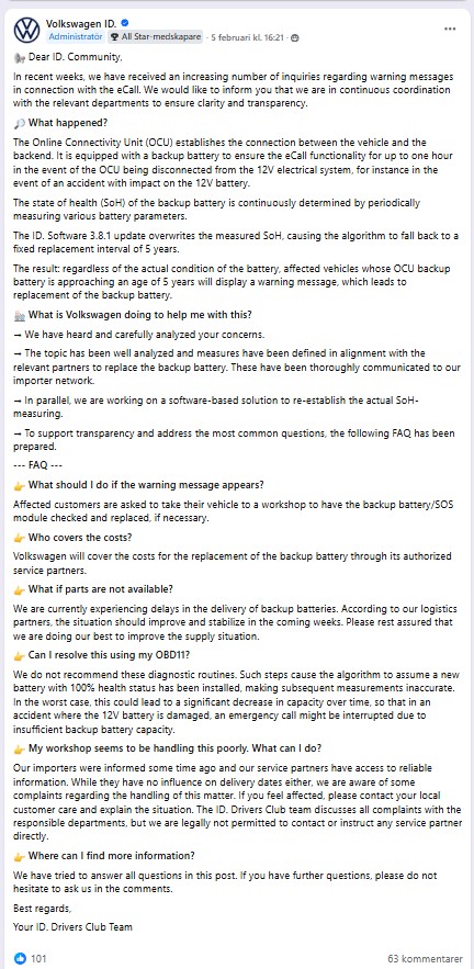

VW gör själva ett inlägg FB-gruppen ID. Drivers Club (bifogar bild) att en mjukvaruuppdatering gör så att alla bilar som närmar sig 5 år får den gula varningslampan för att SOS emergency call inte fungerar tänd. Den säger då att back-up batteriet måste bytes oavsett om så är fallet eller inte. I inlägget säger VW att VW står för kostnaden för batteribytet och att man jobbar på en lösning för mjukvarufelet. Vid kontakt med servicepartners i Stockholmsområdet känner ingen till något om detta och man vill först ha 1950 kr för felsökning och sedan betalt för åtgärd vilket handlar om många tusen till så vitt jag förstår. Av kommentarerna till FB-inlägget att döma är det samma situation i typ alla länder och kunderna får betala för VWs mjukvaruinkompetens och oförmåga att kommunicera till sina partners. Bör man ta detta till ARN? Svårt att bevisa vad det är för fel själv dock.

2G-nätet är inte nerstängt ännu för eCall så ovanstående bekymmer verkar vara något helt annat. Ja helt enkelt det som står i skärmdumpen :slight_smile:

Så är det säkert. Kostnaden är dock inte obetydlig….1950 kr för felsökning och ca 5000 kr för att byta back-up batteriet. Märklig situation när batteriet förmodligen inte ens behöver bytas ut utan signalen kommer av en felaktig mjukvaruuppdatering från VW
