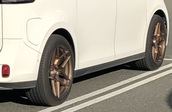

För att kunderna kryssar i den rutan på beställningen vem vill rulla runt på 18” plåtfälgar när man kan välja 21” och jag är minst lika korkad som alla andra 20” 235-50 fram och 265-45 bak (Porsche Carrera dimensioner) och så måste jag ju byta ut orginalfälgarna mot aftermarket som är 1” bredare men Fan va bra det blev
