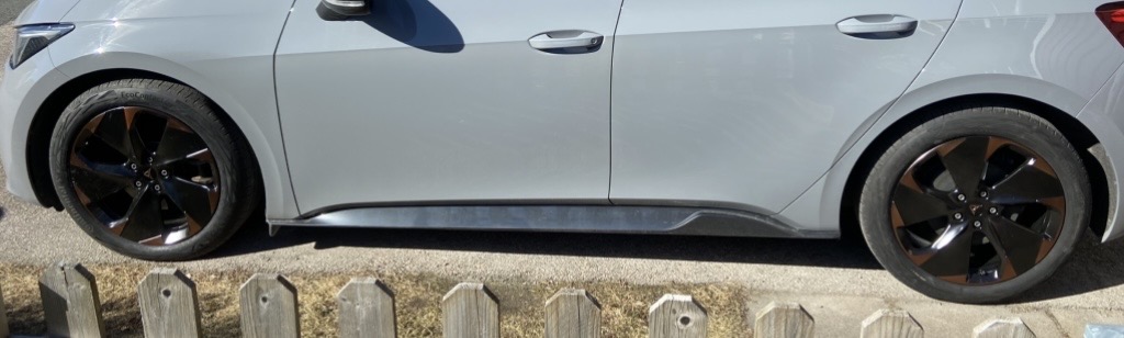

Nu får det bli original hjulen sista sommaren med leasingbilen , lite ska jag väl slita på dom däcken också innan jag lämnar tillbaka den . Så nu blir det åka på 19 tum istället .

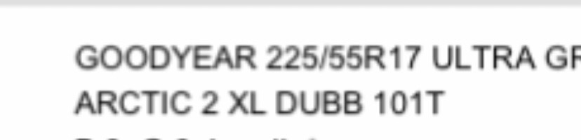

Varför köper jag vinterdäck mitt i sommaren ? . Jo för att det var billigt just nu . 2700 kr st hos Euromaster nät handel . 2313 kr styck hos däck 365 . Och 1997 kr styck hos Svenska Gummihuset . Det blir en rejäl besparing på 4 däck , jämfört med att bara åka till sin bil återförsäljare som oftast är betydligt dyrare . Något annat än topp tre test vinnare , när det gäller så viktiga saker som däck är otänkbart för mig .
Ja skitviktigt !
101 är belastnings index , i detta fallet 825 kg per däck och tål en bil med en totalvikt på totalt 3300 kg . XL att det är extra förstärkt . T är hastighets index och i detta fallet 190 kmh . Vanlig begränsning vid dubbdäck men det finns högre . Inte så svårt att kolla dessa krav , men dom flesta däckfirmorna på nätet rekommenderar att man anger registreringsnummer vid beställning , och garanterar därmed att däcken är godkända för bilen om man väljer det dom rekommenderar.
