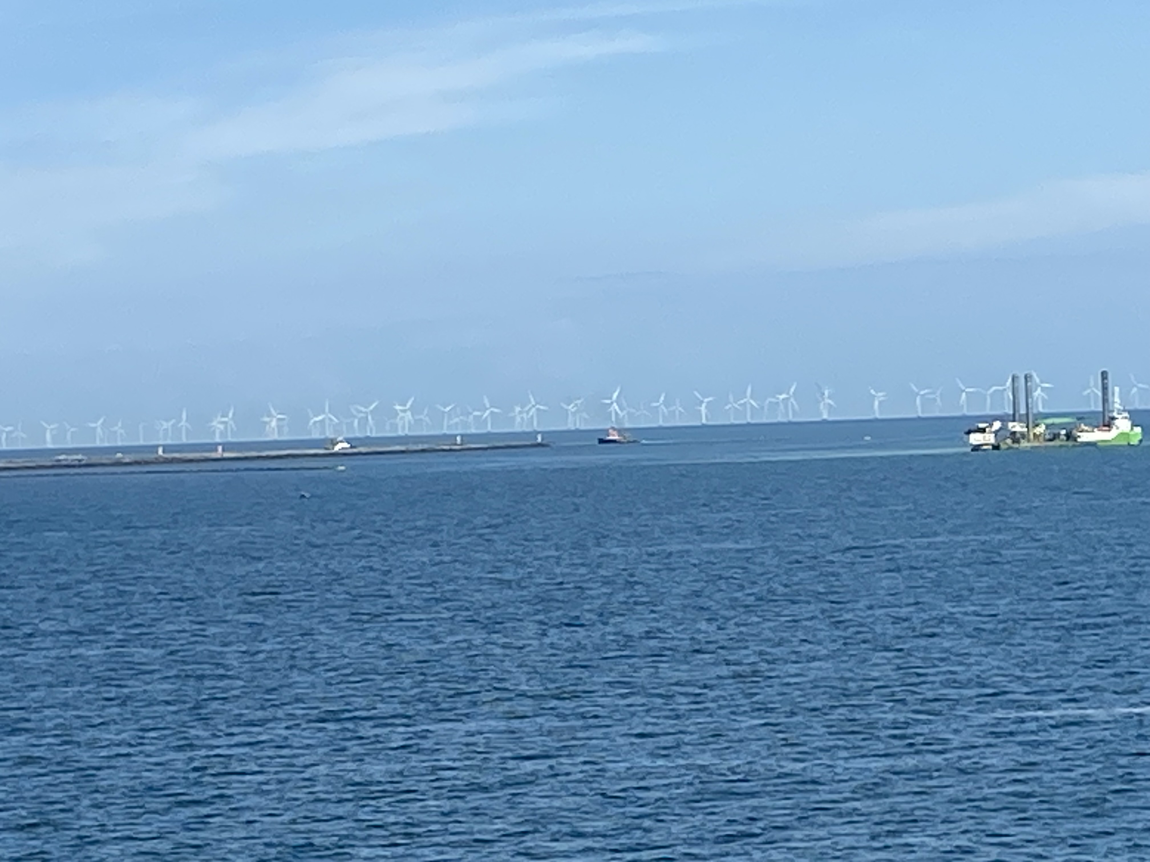

Ops ! , ja det blir det ju . Då räcker 400 KW till motsvarande 40 villor då . Ja helt självförsörjande på energi till hus och transporter vore trevligt . Hoppas dom sätter igång med utbyggnaden av elproduktion och elöverföring igen snart också. Och produktion av biobränslen. . Men det kommer nog att kosta en hel del . Med rätta kan jag tycka när det gäller el , om man på en bil vill kunna lägga beslag på effekt motsvarande 40 hushåll .
Många snurror blir det med tiden .
