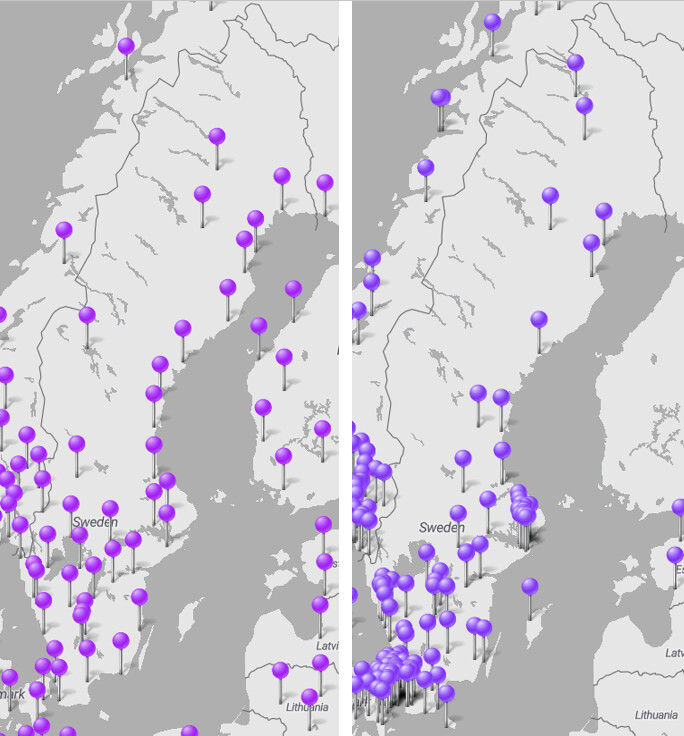

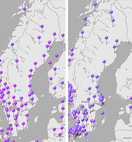

Deras respektive nätverk har ju olika styrkor i nuläget. Båda expanderar, men CK har fler laddare redan idag och på sikt kommer de ha klart fler sajter och laddade än Ionity (min gissning).
