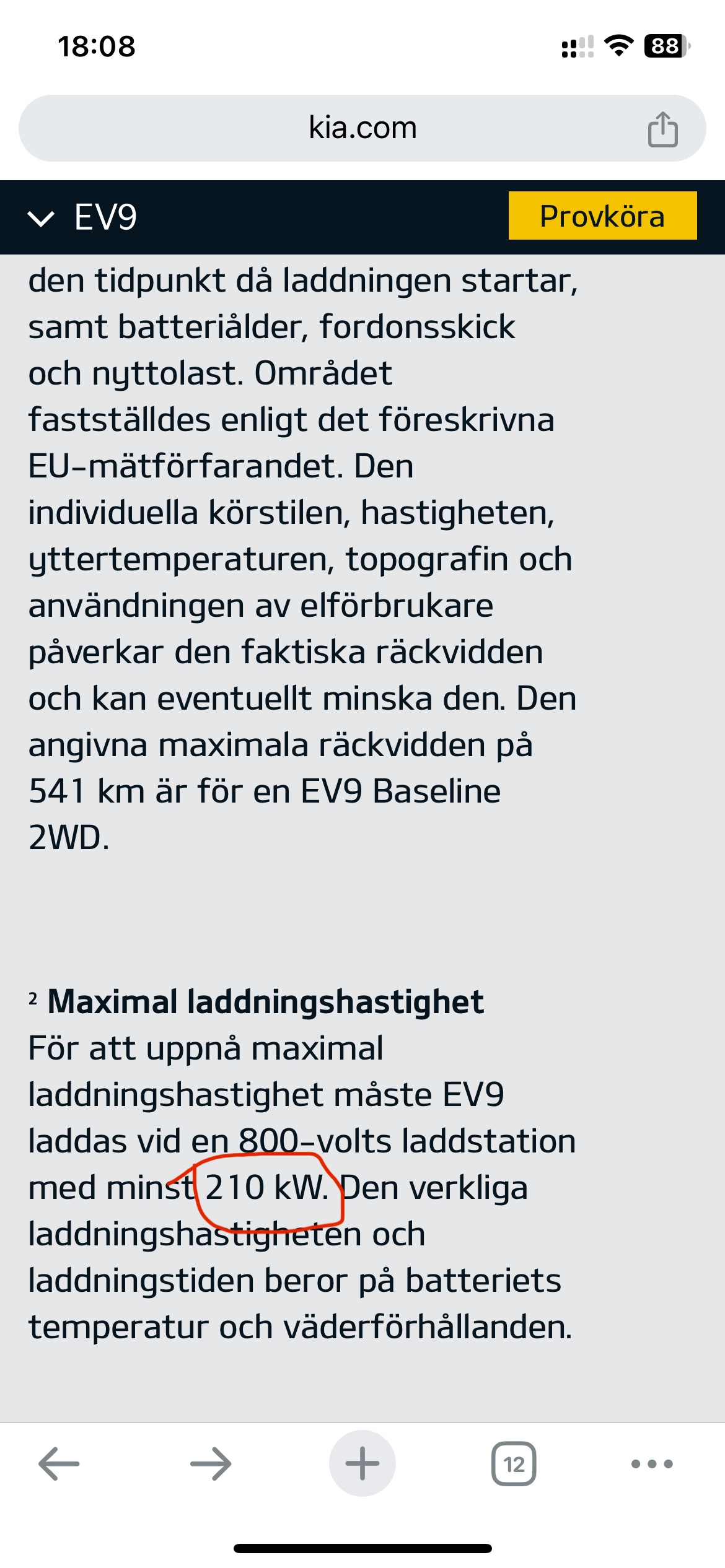

Precis snitt på 140kW stämmer bra.
240kW är inte nåbart på bilen, såg att Kia Tyskland har ändrat peak till 210kW på EV9
Ajdå en sänkning med 12,5% från vad de gått ut med i sin sälj pitch.
Känns väll sådär saker börjar krypa fram…

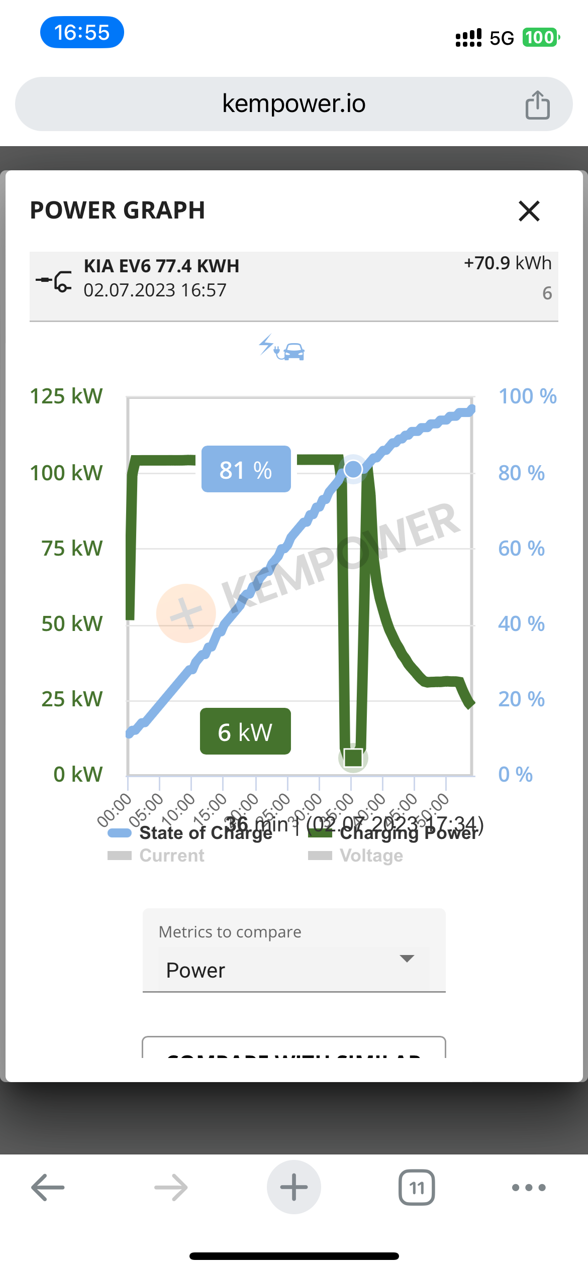

Tack för länken! Att den droppar i laddningen från 200 ner till 50 och upp igen till 130 är ett fenomen jag sett i andra sammanhang/andra bilar (Kia ev6?). Kanske går det att lösa med mjukvaran.
Just nu sviktar Kias 800v-system tycker jag. Fördelarna måste överväga så länge laddning hos Tesla inte funkar. Just nu är det tveksamt. Men individuellt såklart hur pass beroende man är av snabbladdning.

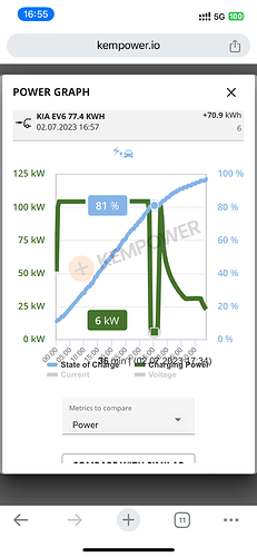

Laddhastighet som droppar kraftigt sen går upp är en produktegenskap som finns på E-GMP plattformen, alltså ingen bugg som skall rättas till.
På EV6 om tempen och hastigheten är över en viss tröskel går hastigheten kraftigt ner vid 80% några minuter för att sedan återuppta hög laddhastighet och sedan gradvis sjunka mot 100%, se graf, OBS detta är på en 500V laddare.

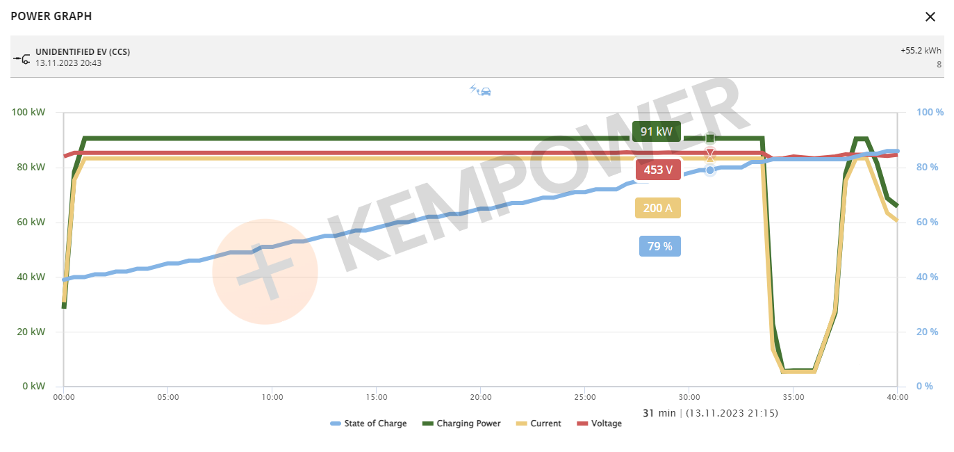

Här kommer också en laddkurva på EV9 på en Kempower ”400V” som går upp till 500V.
Strömstyrkan är helt konstant på 200A upp till 83% där bilen tar en paus och sedan återupptar precis som EV6. Dock klarar EV6 230A.
Men 91kW i toppeffekten var klent även på 500V tycker jag, nog för att det måste omvandla men känns som kinernerna och Porsche löst det bättre eller?
