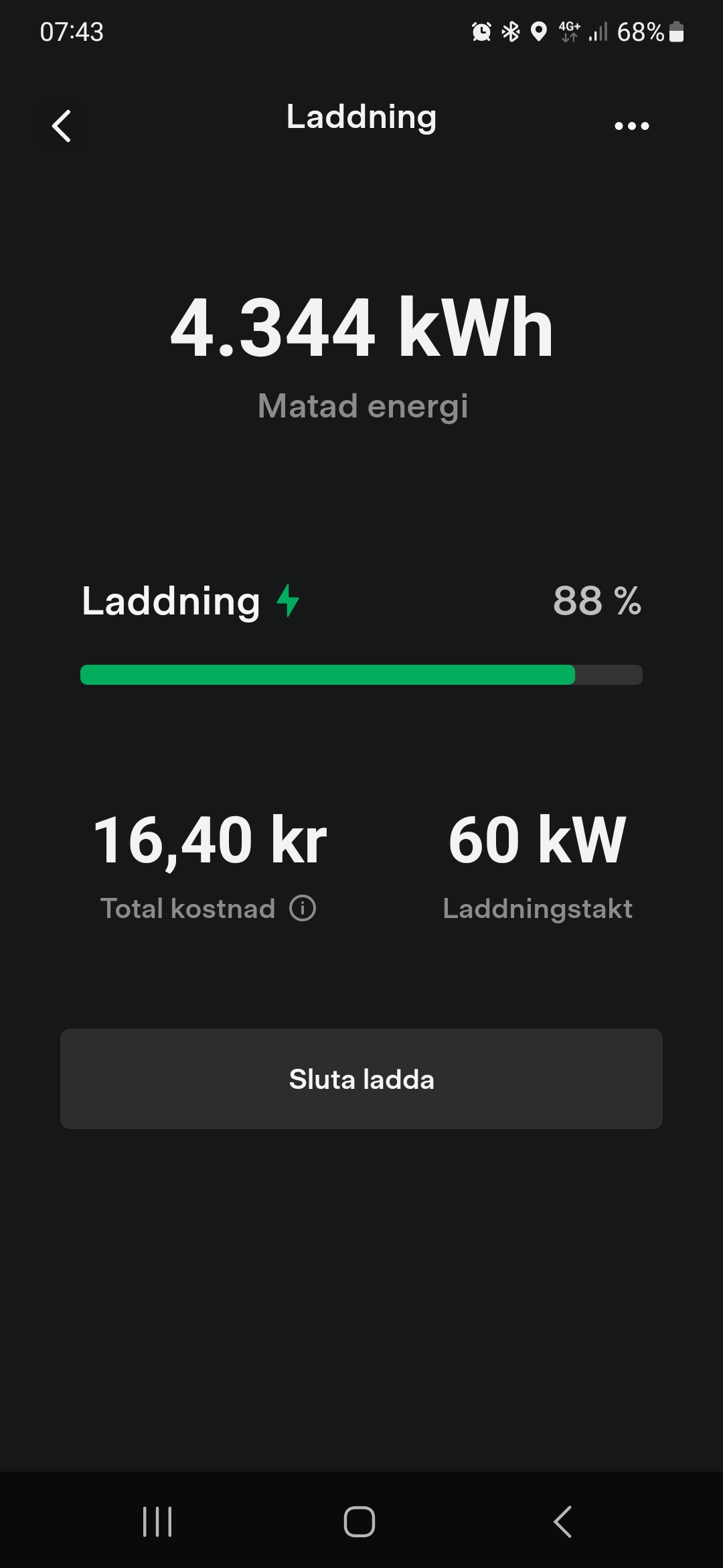

Gör en liten uppdatering gällande EV9 och Tesla SC v2.
Var tidig till ett möte så tänkte att jag testar och ser om de ev skulle kunna fungera, och kan meddela att de inte var några bekymmer för mig.
Utan förvärmning och väldigt hög soc så ger den 60kW vid 88% soc
Får återkomma lite senare med en mer utförlig test med lägre soc om den kan ge ca 100kW vilket borde vara möjligt på 400v laddare.
Med kostnaden för ionity för tillfället så kan ju vara värt att köra tesla om man nu bara behöver toppa lite för att ta sig hem.

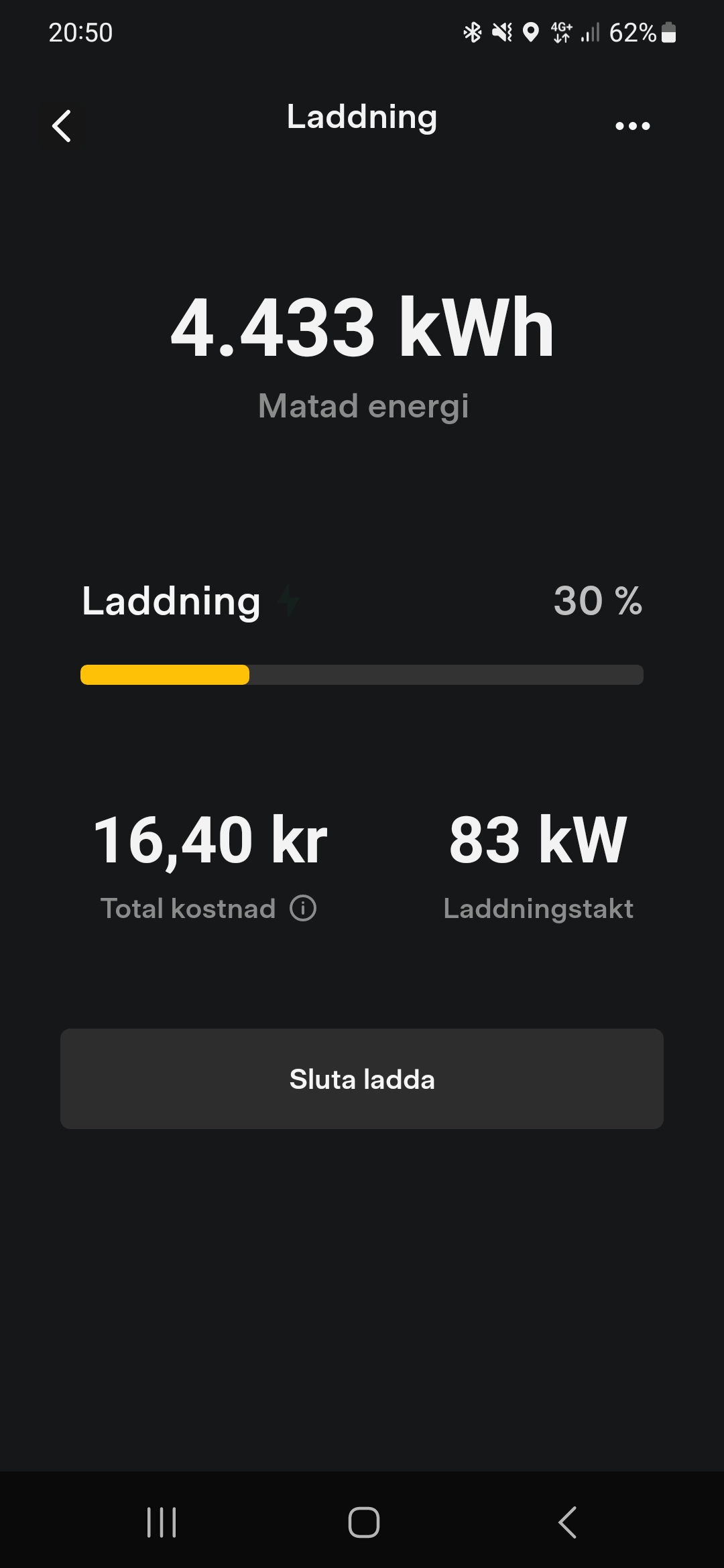

Laddning av EV9 fungerar klanderfritt på Tesla SC v.2 dock verkar max effekt vara 83kW.
Har nu laddat på 3st olika platser och tillsynes inga bekymmer.

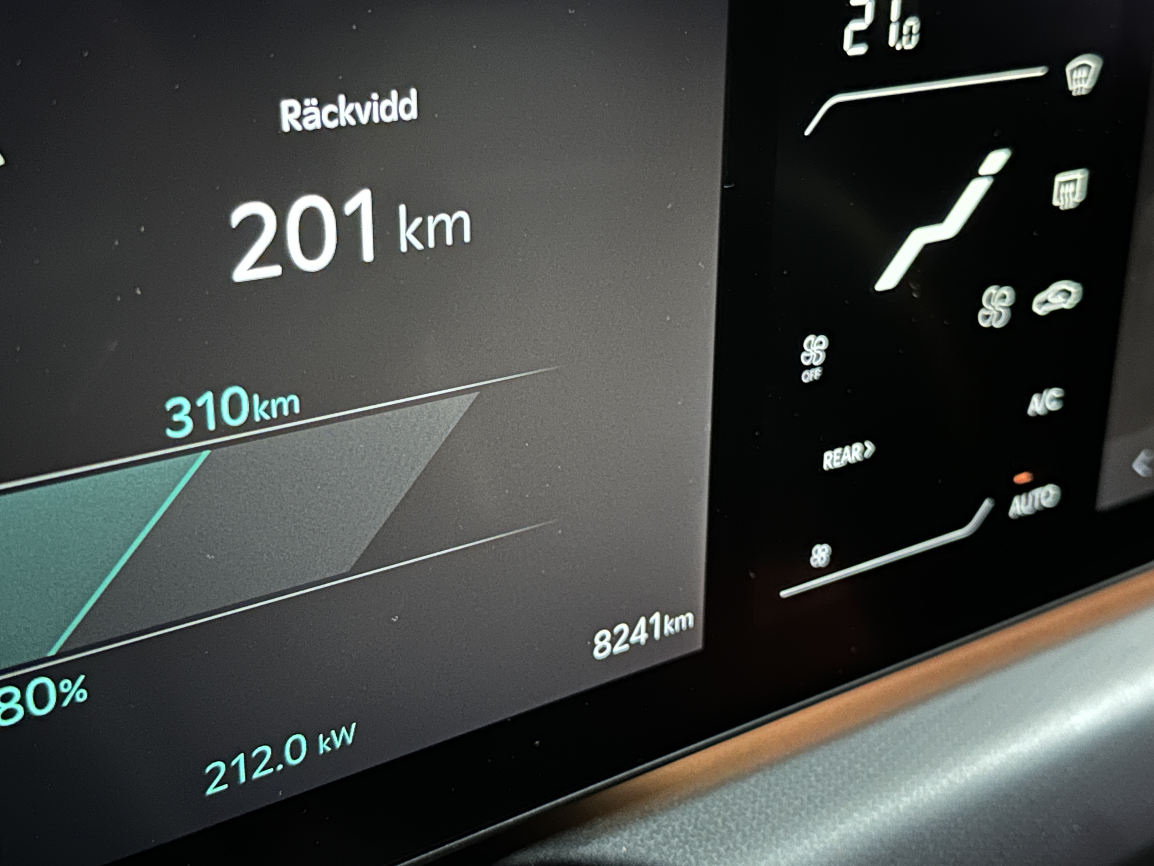

Laddar EV9:an med 212 kW av specade 210 kW. Dock drar den rejält nu i kylan 2,8 kWh per mil i motorvägsfart (110-120 km/h) just nu.
Men riiiiktigt långsamt från 80 till 90%

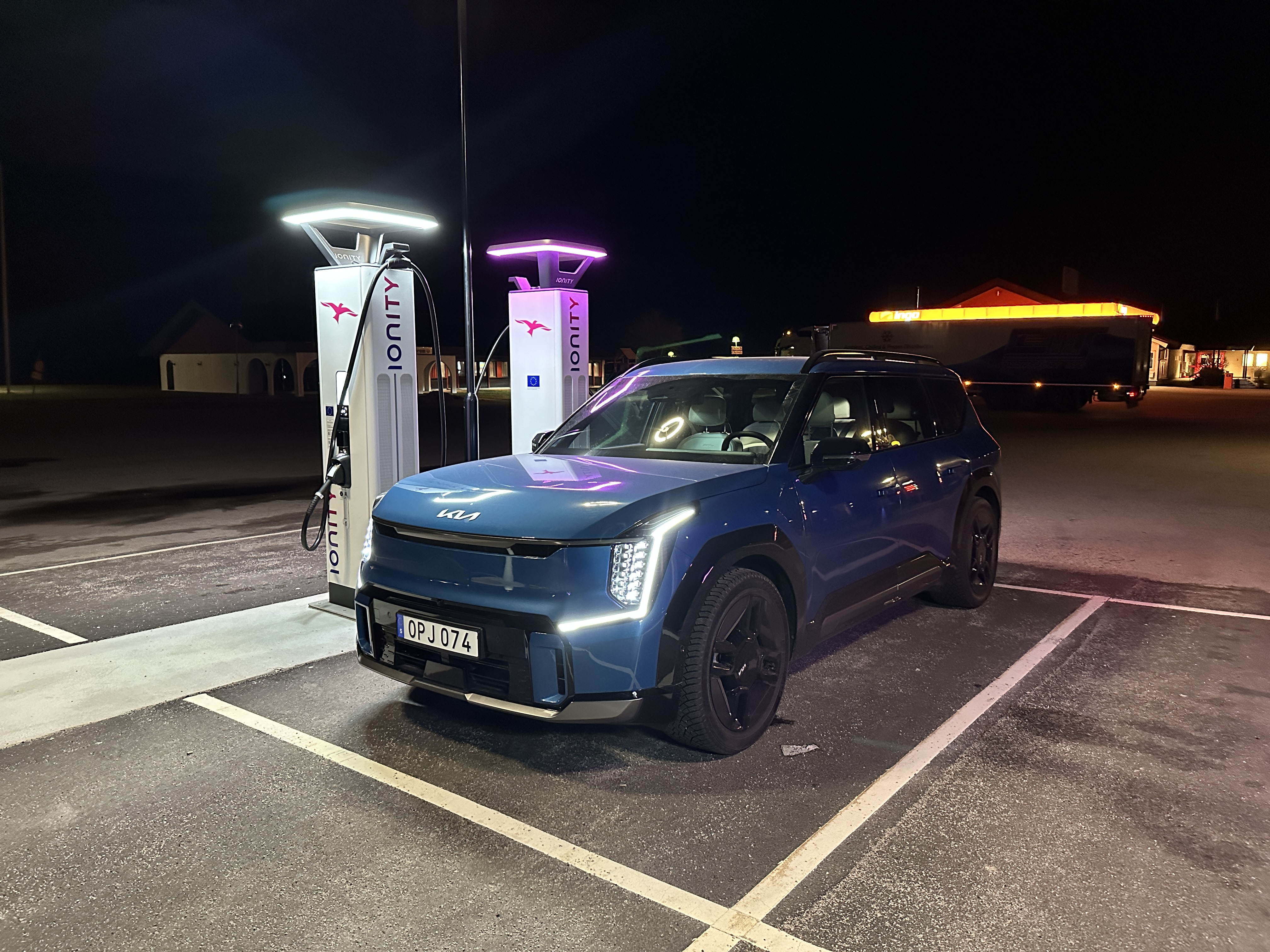

Er’u i Ljungby och laddar?
Ljungby N är härmed invigd! Första gången en bil väljer den tillförmån för Ljungby Södra.

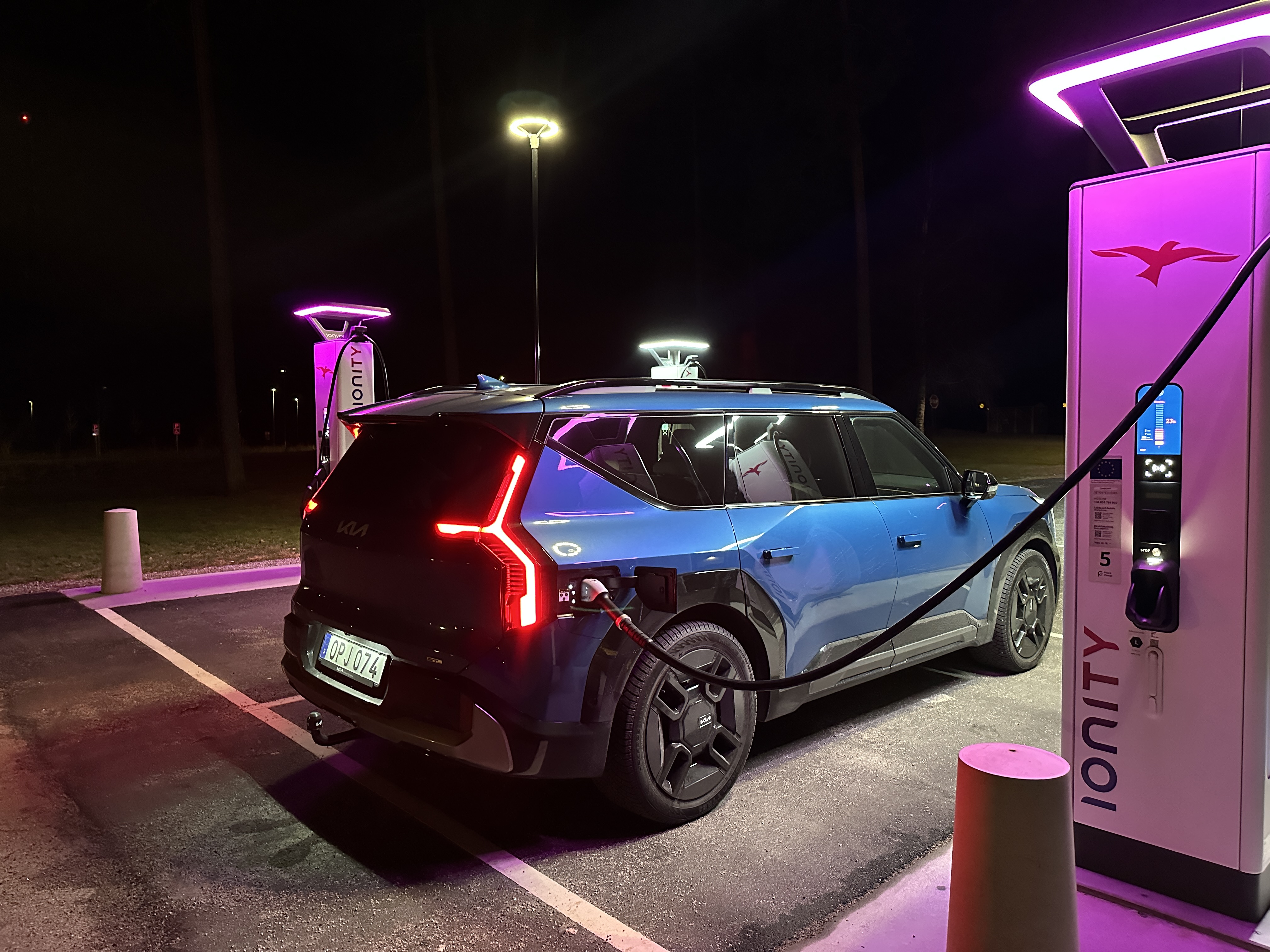

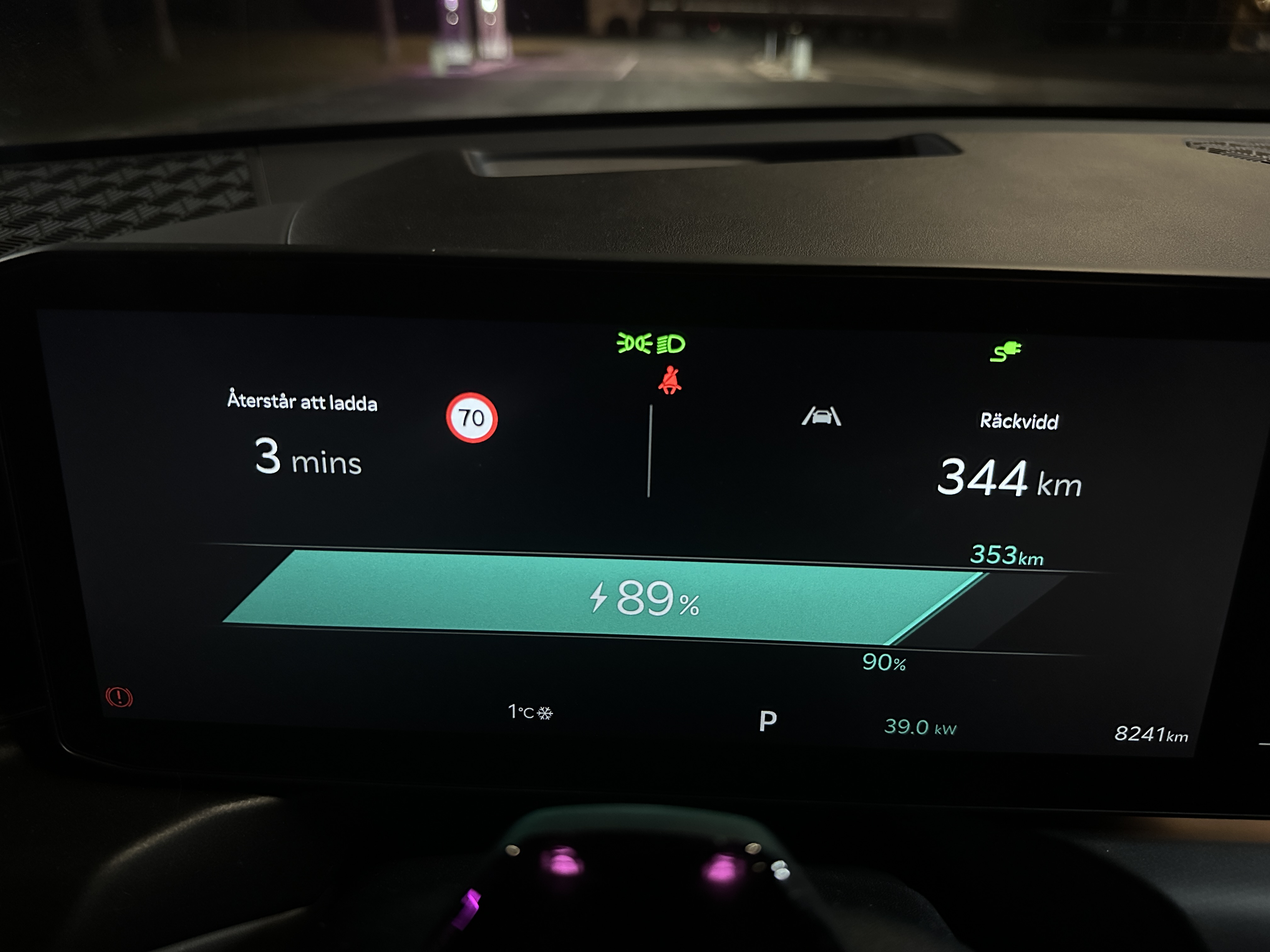

På Circle K Mantorp laddade vi senast till 93%.
Mellan 80-90 upplevde jag ett snitt på 70kw. Över 90 ca 50kw.
Bättre än exemplet ovan. Jag har dock inget mer att jämföra med. Beror skillnaden på bilen, laddaren eller yttre faktorer? Min gissning är batteriets temperatur. Initialt fick vi 150 kW från ca 40% Soc. Dvs inte samma värmeutveckling som vid 210kw, antar jag…Då kanske laddeffekten över 80% blir lite bättre än i Esses fall?
Ja det är en rimlig teori.
