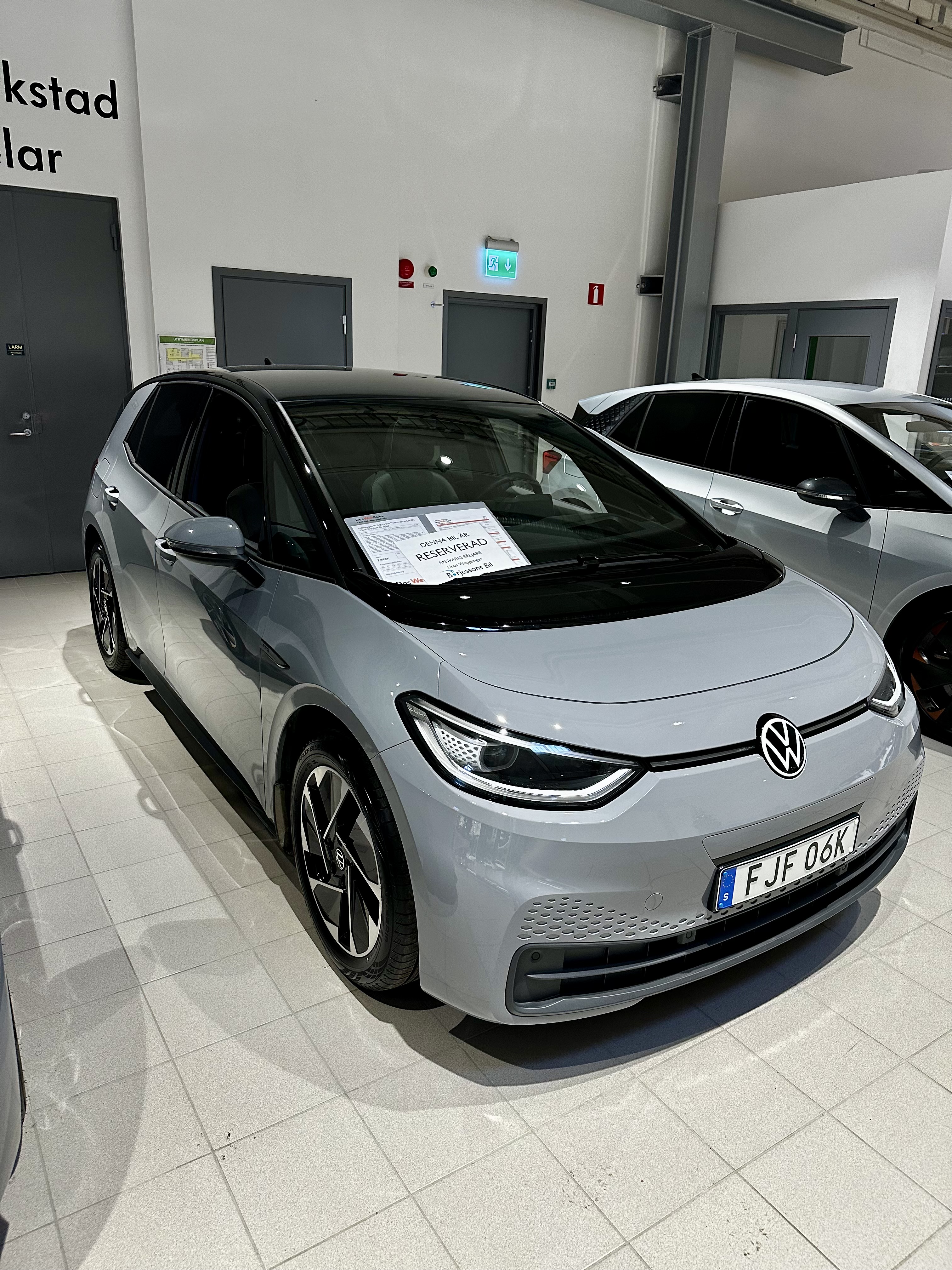

Idag blev det ett bilköp.:+1:t3:
Slog till på en topputrustad ID3 som gått 3500 mil.
Det här kommer bli bra och tack för all input i tråden.

Snygg, grattis till bilen :slight_smile:

Och rätt färg…
Lycka till med ID.3 ägandet
