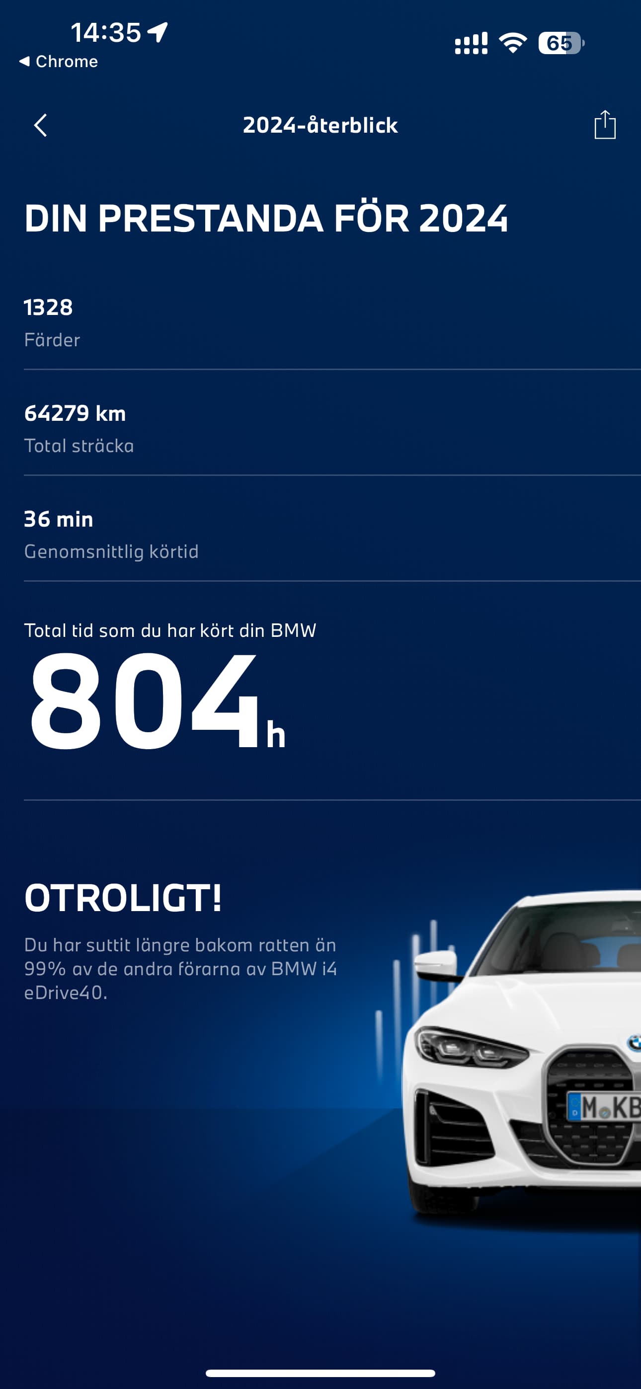

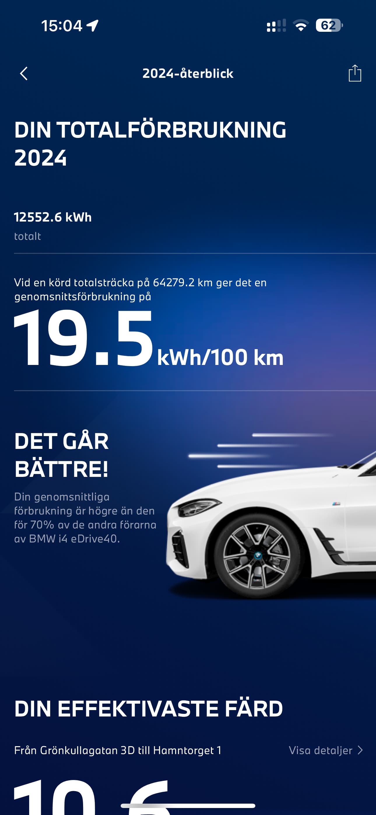

Fyller på lite med erfarenheter ett år senare, det blev 64279km som krävde 12553kWh.
Vid AC-laddning alltid till 100% SoC.
Saker jag uppskattar:
Otroligt stabil och pålitlig byggkvalité
Ingen service innan 24mån oavsett mil, lite skeptisk men fungerat hittills.
Appen är riktigt stabil med många nyttiga funktioner
Förbrukningen, acceptabel året runt.
Snabb förvärmning av batteri med manuell kontroll via app och infotainment.
Degradering ca 4% på batteriet sen ny, fullt rimligt med mitt körmönster.
Saker som stör mig:
Laddhastighet DC, frustrerande att bara kunna ladda till 45-50% när man kör långresor 70mil+, därefter plågsamt långsam laddning. Ytterligare reducerad DC-laddning efter ca 140mil som gör saken ännu värre när man kört långt flera dagar i följd.
