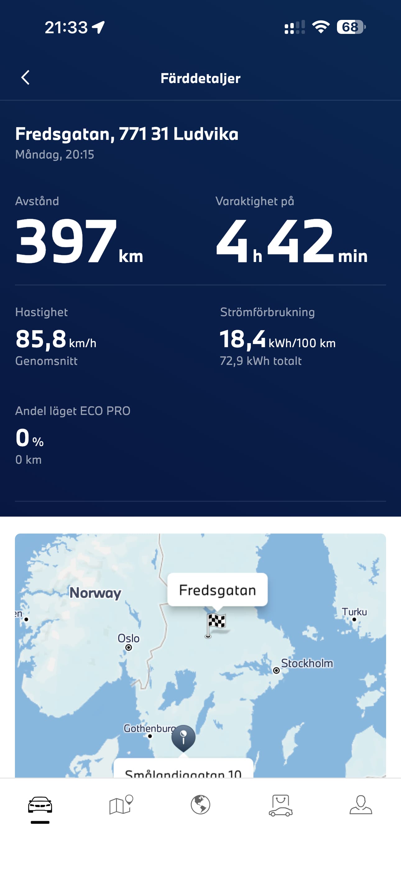

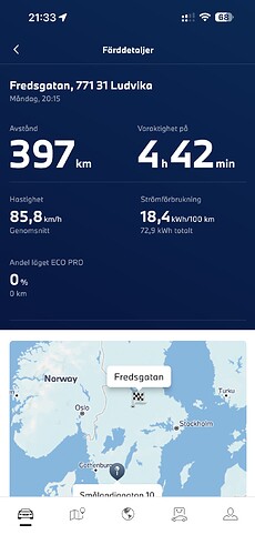

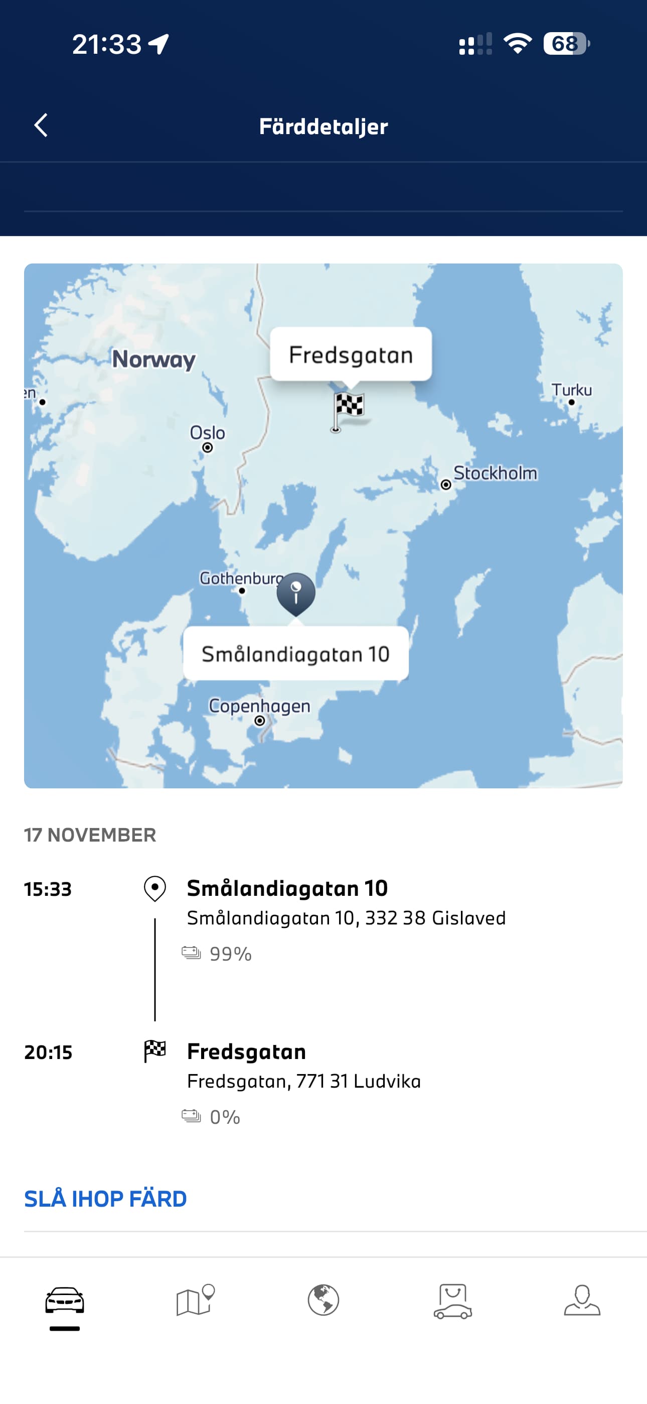

Lite update på bilen, den har strax rullat 12k skall in på första service nu i december, den blir 24mån i Januari. Batteriet är cirka 10% degraderat, både Dekra-test och manuell mätning, se bild.
I övrigt är bilen felfri under 12k mil, inga buggar eller andra konstigheter, levererar varje dag. Sämsta med bilen är laddhastighet på DC, hastigheten på DC sjunker också linjärt med degradering. 205kW är numera inte möjligt. Laddar till 100% dagligen och tömmer gärna till 0%. Nästa bil kan bli en BMW igen då jag är otroligt imponerad av tillförlitligheten som är väldigt viktig för mig. Men räckvidd och laddhastighet måste upp för krävande användning.
99-0% är nu 72,9kWh.
