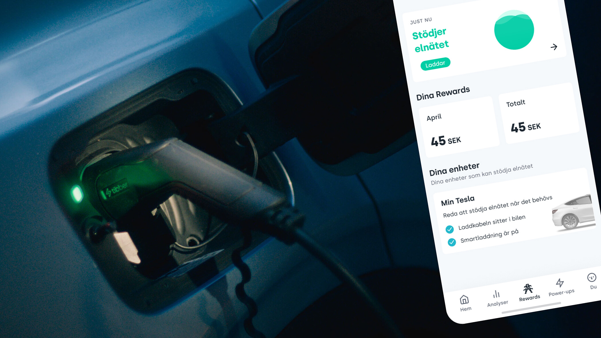

Jag är Tibber-kund sedan ett antal år tillbaka. Är inte aktiverad för Grid awards och har inte känt direkt något sug att anmäla mig då kostnaden numera är rätt låg för laddning oavsett och tyvärr gick man bort sig med den nya appen som var en försämring mot den förra.
Jag är generellt tveksam till att Tibber, boxen eller bilen skall “räkna ut” när den skall laddas. Det enda jag gör är smartladdning på natten men då givetvis med en exakt deadline på morgonen när det oavsett hur dyrt det blir skall ha laddat klart. Oklart för mig om detta är kompatibelt med Grid awards.
Men kanske någon annan som har provat Grid awards och kan förklara om det funkar bra?

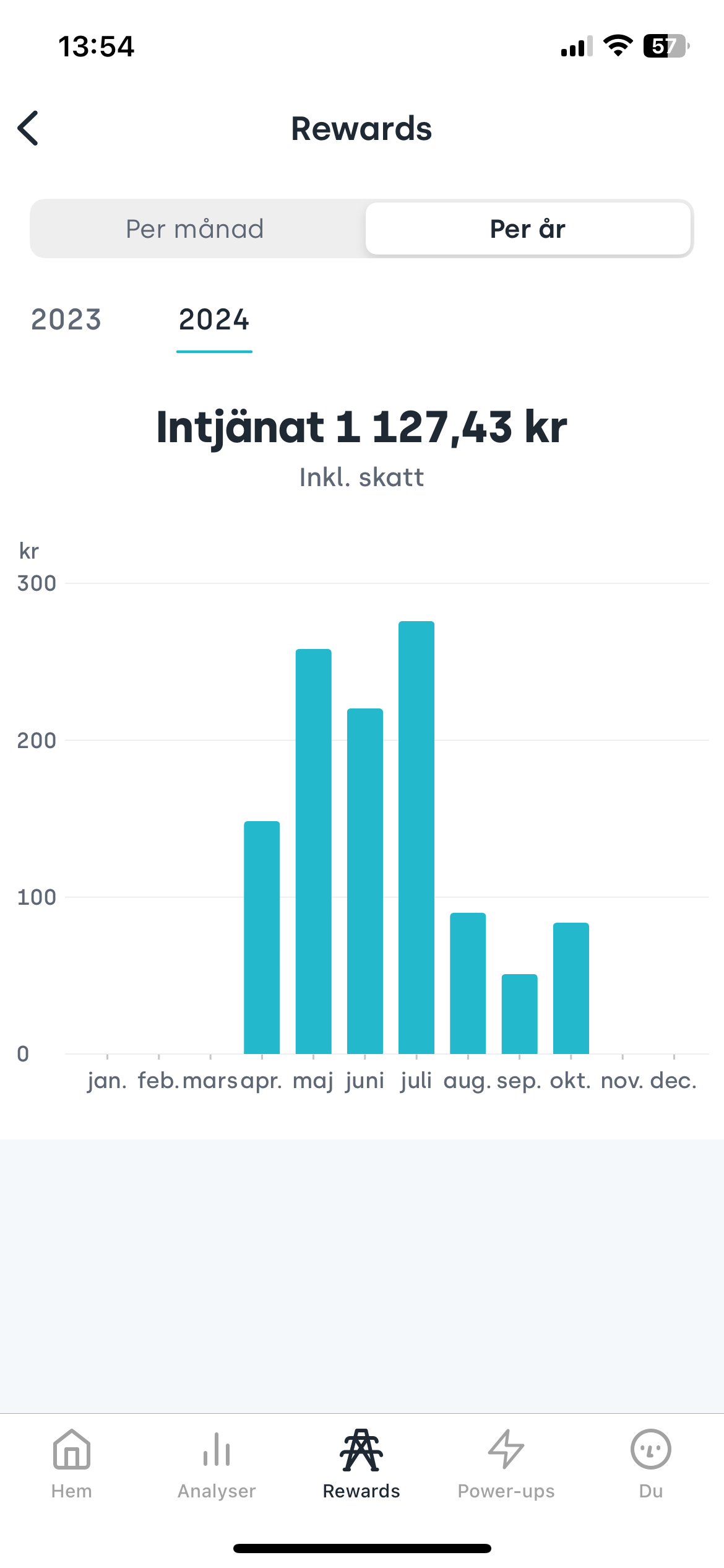

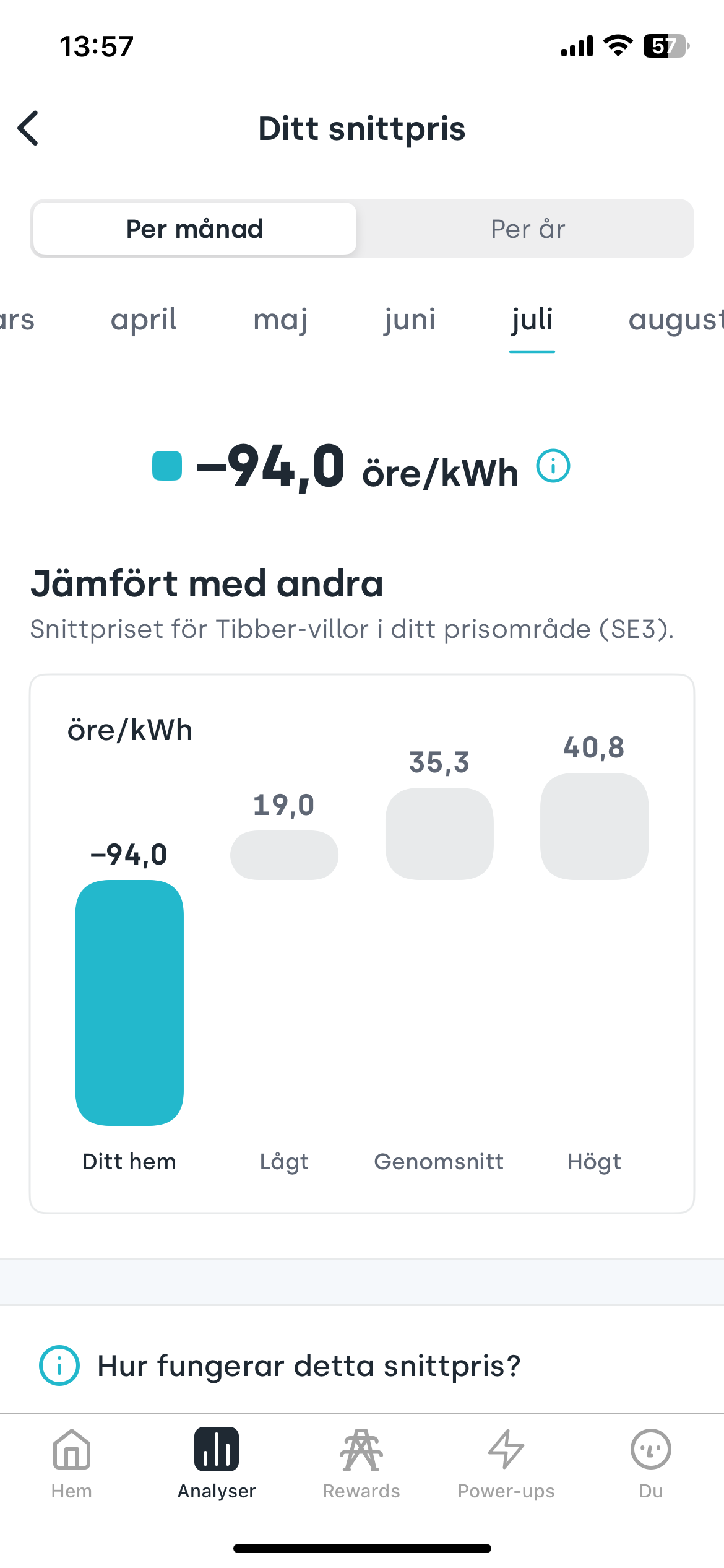

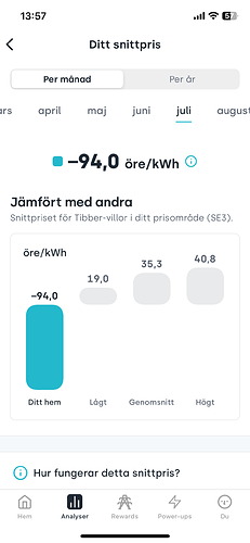

Jag har kört Grid rewards sedan april och för min del har det fungerat väldigt bra. Maj, juni och juli fick jag negativa elpriser på inköpt el. Sedan augusti har ersättningen blivit mindre för egen del och det beror på att jag ställt ner laddhastigheten till 6A då min nätleverantör införde effektavgift. Ska tilläggas också att jag har solceller och batteri som påverkar mitt elpris.
Inget stöd för V2G idag i Grid award, utan grid award startar eller stoppar bara laddningen under laddningscykeln.
Sedan håller jag med om dina synpunkter att man måste kunna kräva av systemet att ens batteri skall vara laddat till önskad nivå en tid man själv konfigurerar. Inget som jag ser som omöjligt att åstadkomma även med dubbelriktad trafik.
