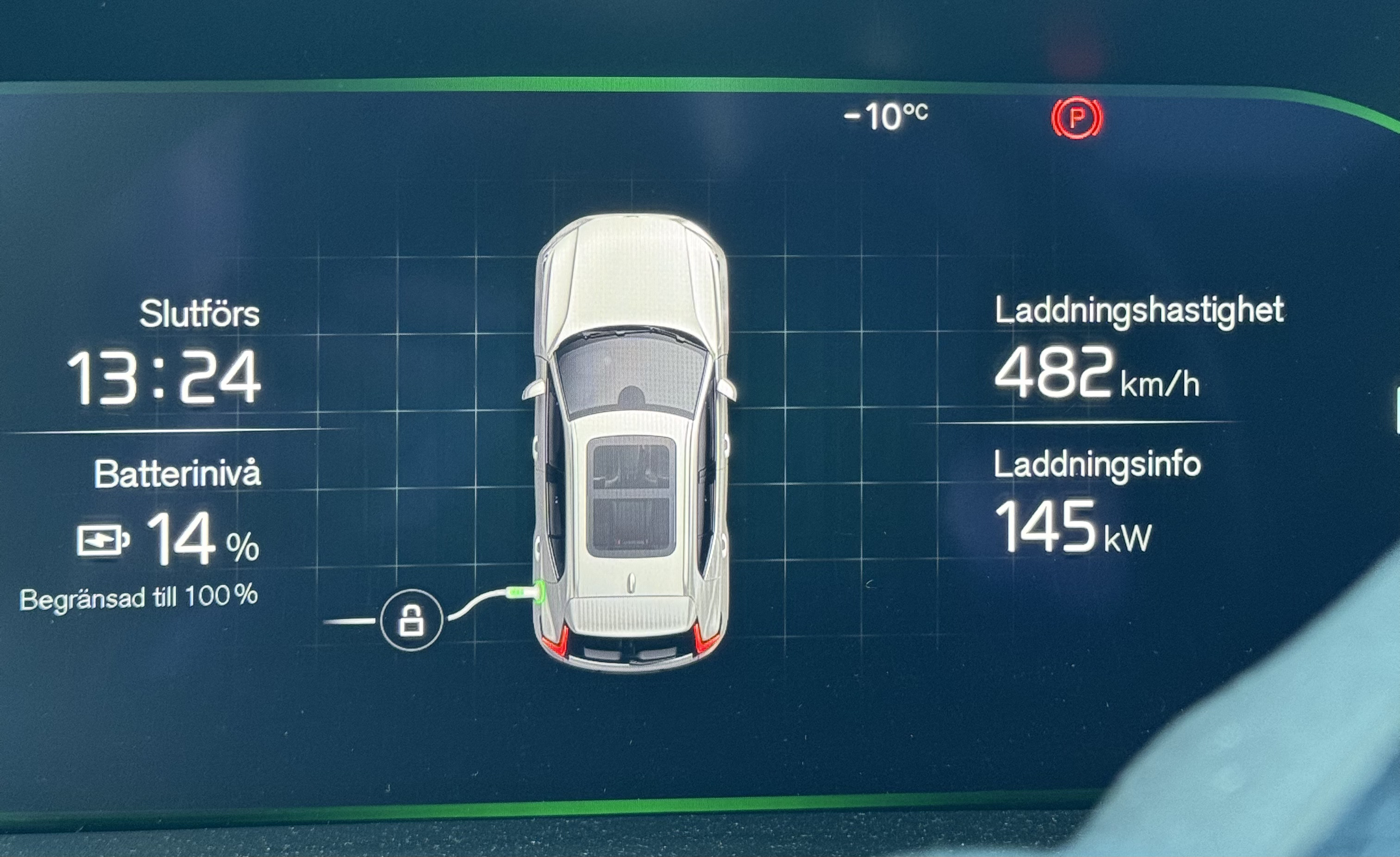

Jag kör XC40, håller med både dig och @elblazar i att förvärmningen på Volvo/Polestar verkar funka bra men det hade kunnat bli ännu bättre om användaren fick mer insyn och kontroll.
Jag har rent allmänt uppfattningen att Volvo, och säkert fler, vill göra allting enkelt för användaren men missar målet lite. Batterivärmning är ett bra exempel, jag gissar att man på Volvo tänker att användare inte ska behöva bekymra sig om teknikaliteter som batteritemperatur men i själva verket blir det istället otydligt vad det är som sker och hur man som användare ska agera smartast för en smidig laddning.
Ett annat exempel är att laddhastigheten från början bara visades i km/h och inte kW. Men där fick de backa och nu visas båda siffrorna, men jag inbillar mig att bakgrunden till det var att någon sagt att det där med effekt ska väl inte en vanlig bilförare behöva bry sig om utan vi ger dem en siffra som är mer användarvänlig. Men alla elbilsförare pratar ju effekt och jag vet inte hur många gånger jag sett frågan i Volvo-gruppen om vad i hela friden laddningshastighet i km/h egentligen betyder…
En dålig bild får illustrera både vad jag menar och hur varmt mitt batteri var när jag pluggat in på Ionity i Gränna i fredag.
