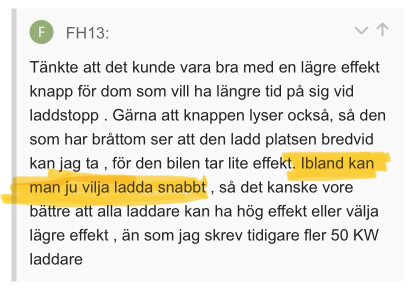

För min del får bilen gärna kunna ladda snabbt då man vill att den ska göra det . Men flexibla laddare , eller så gott om laddare att man kan stå där i 45 minuter om man vill , eller tillgång till långsamma laddare gillar man som åldring kanske . Men även barnfamiljen med blöj barn skulle jag tro ? . Men visst , kan man komma ner till 5-10 minuter så kan man väl vänta kvar vid laddaren och käka sen kanske .

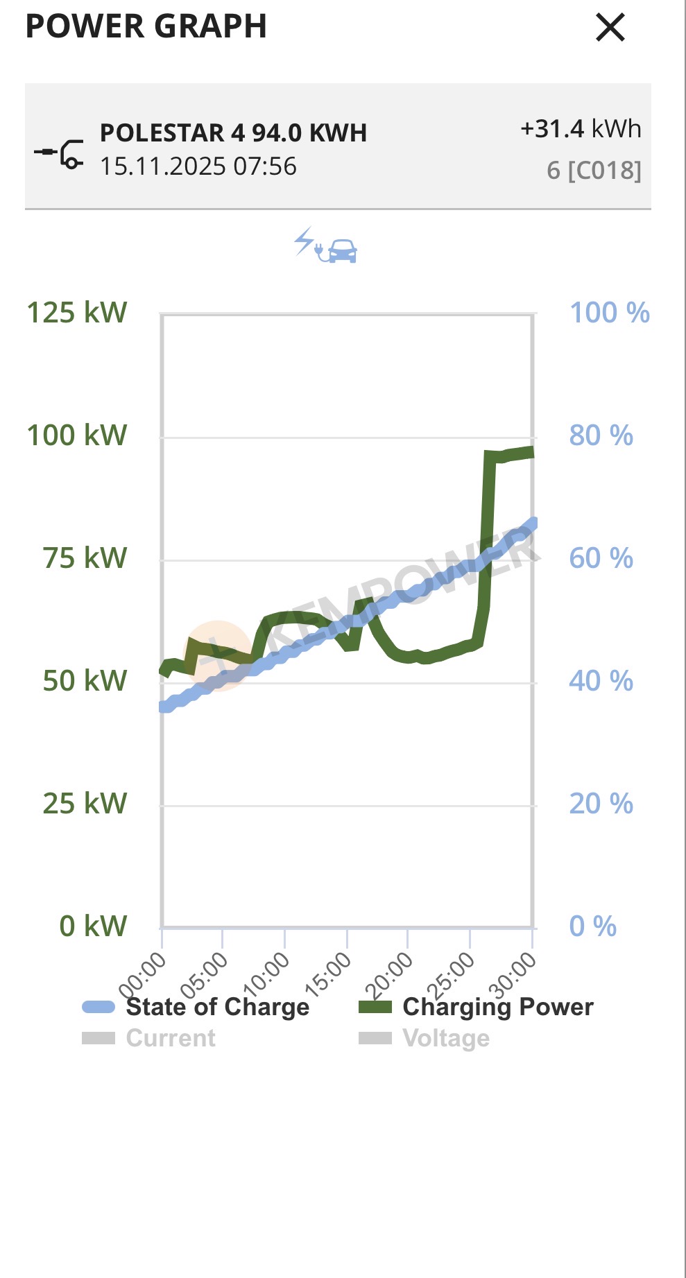

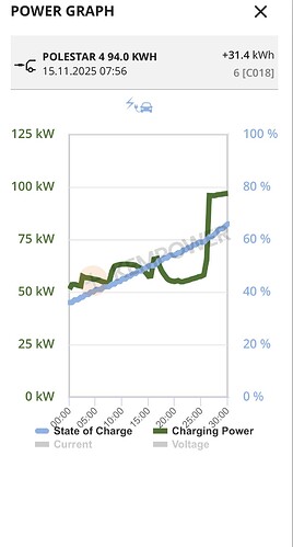

Vill göra en uppdatering här och en varning då det börjar dyka upp betydligt fler Polestar 4 än förra vintern. Nu skall förvärmning vara på plats men hastigheter vid laddaren på Polestar 4 är mycket låg utifrån utlovad hastighet. De ligger runt 50kW och hoppar upp till 80-100kW om föraren laddar så länge. Har dialog med en av alla som precis fått sin P4 och han navigerar till laddstation för att trigga värme men ingen notis kommer att förvärme pågår. Har själv inte kört P4 men det verkar vara svårt att få till förvärme då inga kunder lyckas. Ungefär så här ser det ut på alla som kommer in nu under vintern.
Hur snabbt ska dom där ladda? Den hastigheten är ju samma som jag har i min kinabil i kylan.
Sommartid ligger P4 på ca 150-160kW vid 30-40%.
Min ID 4 har ju 135 kW då, brukar trilla under 100 omkring 70%.

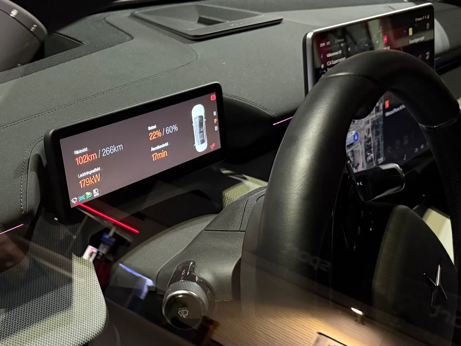

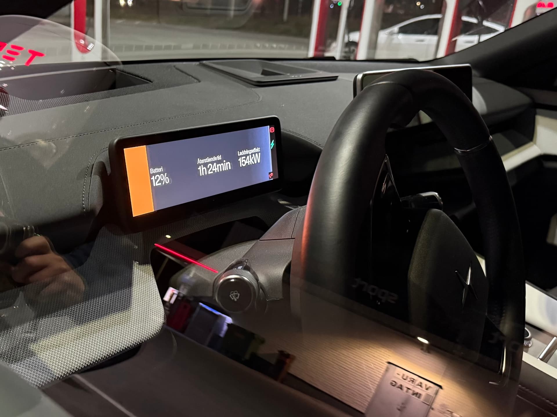

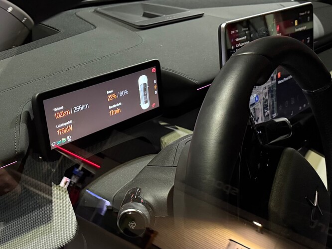

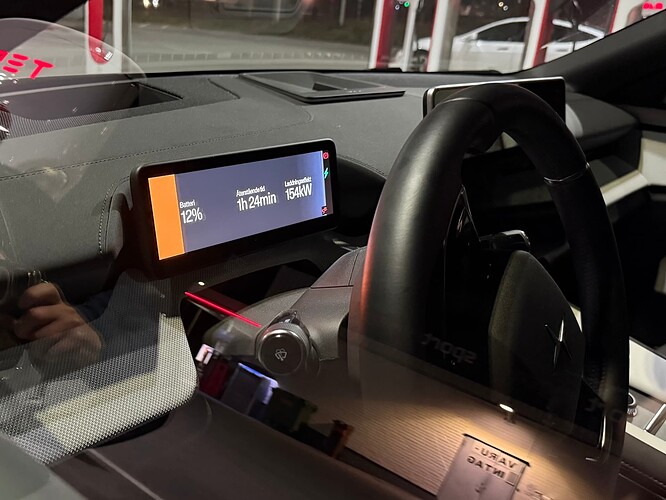

Träffade en bekant igår som äger ne P4 sedan strax före sommaren. Frågade hur han upplever laddning med sin P4 och känner inte igen sig i den kurvan du visar. Han skickade över två bilder från två olika laddningar i -1. Konstigt att det skiljer sig från din kurva som du säger liknar alla P4or hos dig.
Kanske gasar på lite med sin P4.

Fråga gärna hur hen gör med förvärme?
Om bilderna är från samma tillfälle bör bilen ladda snabbare vid 12% än vid 22%, här har vi 154kW vid 12% och 179kW vid 22%. Men det är ändå mycket bättre än P4or hos mig dock inte optimalt, alla P4 på sommaren laddar i 200kW+ kring 12%.
Tänk på att jag har bara 80/90-vägar runt mina stationer. Det är skillnad om man har kört E4/E6 innan även utan förvärme.
