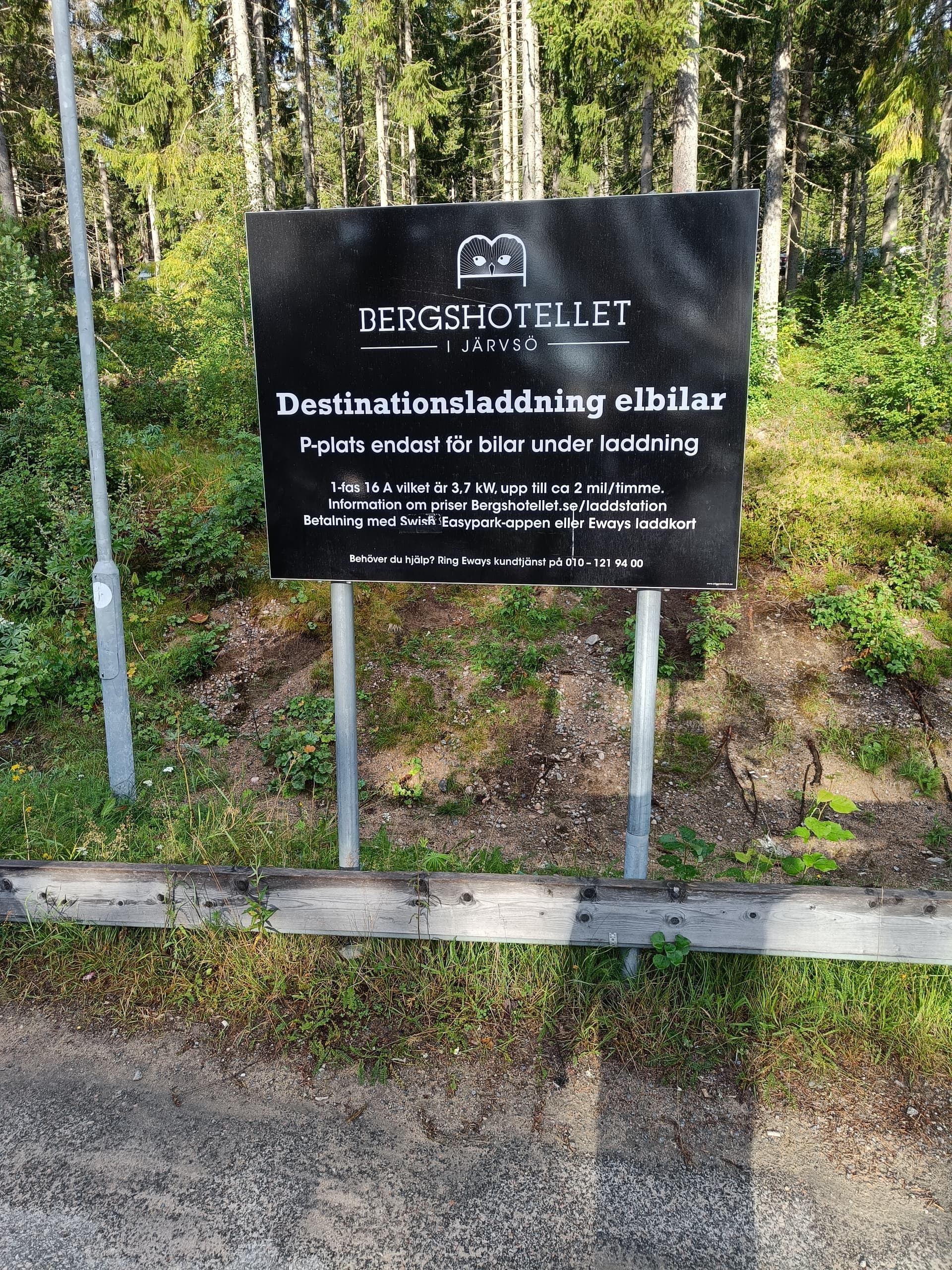

Jag fick faktiskt tillfälle att långsamladda rejält på vad som måste vara en av Sveriges långsammaste laddare som faktiskt fungerar, Eways vid Bergshotellet i Järvsö.
I verkligheten, på en laddsession på 16 timmar 56 minuter fick jag ut 26,108505 kWh vilket motsvarar en genomsnittlig effekt på hela 1,54 kW av utlovade 3,7 kW.
Det tog bilen från 51% till 90% (vilket ändå gjorde laddsessionen meningsfull, även om jag velat ha 100%) och enligt My Renault-appen fick vi in 21,5 kWh in i batteriet. Vilket innebär en verkningsgrad på 82,3%, eller förluster på hela 17,7%. Detta får nog ses som någon slags worst case.
Det lät billigt. 3 kr/kWh, men om man räknar med EasyParks serviceavgift (Betalning via Swish var ur funktion) på 15% och laddförlusterna blir det mer. Kostnaden blev totalt 90,08 kronor för 21,5 kWh in i batteriet, alltså i verkligheten 4,19 kr/kWh. Fortfarande billigare än att snabbladda men inte lika billigt som man tror.
