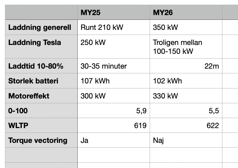

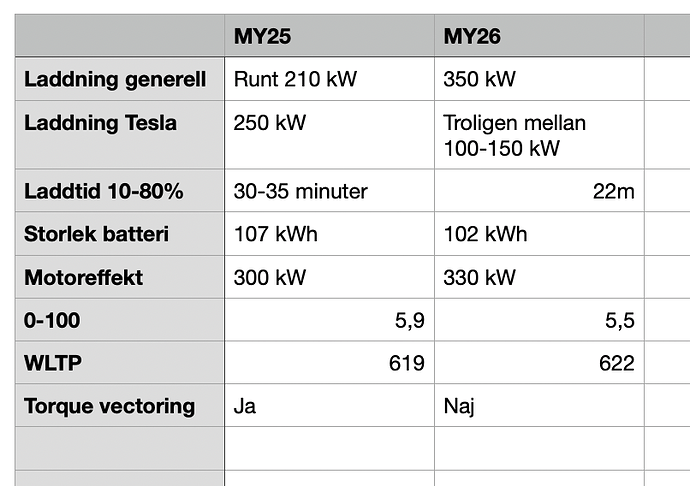

Skillnad på MY25 och MY26 på Dual Motor är följande:
MY25 är vid normal framdrivning på väg framhjulsdriven då bakmotorn kopplas bort vid marchfart via torque vectoring-systemet medan på MY26 är det i stället en asynkron motor fram som kopplas bort av sig själv vilket gör att MY26 i stället är bakhjulsdriven vid de tillfällena.
När båda motorerna är igång så är dock den starka och drivande motorn på bakaxeln på båda varianterna.
Anledningen att EX90 MY25 bara når sin maxeffekt vid laddning hos Tesla är att de är de enda som leverar så hög strömstyrka (ampere) som krävs för att nå 250 kW. Däremot är Teslas laddnätverk bara 400 volt vilket gör att MY26 behöver spänningsomvandla vilket tar ner effekten rejält på den.
När det kommer till mjukvara och hårdvara för den delen så är det samma oavsett årsmodell.

Bra sammanfattning, men det ska väl ändå vara MY25 vs MY26. Hårdvaran och processorn har ju Volvo gått ut med att de ska byta i de gamla bilarna till samma som monteras i MY26.

En del hårdvara kommer vara densamma i båda årsmodellerna även om just motorerna inte är det. Det som är fokus på bytet av hårdvara för modellår 2025 är processorn, ingen övrig hårdvara. Volvo har meddelat att man snart kommer börja byta ut processorn i existerande EX90 men ännu inte någon exakt tidslinje så det går inte att svara på.
Årsmodellerna måste ha olika motorer då 2026 har 800V-systemet, som övriga i tråden nämner. I 2024 och 2025 har Volvo också ett torque vectoring system på bakaxeln men den menar man på inte behövs längre i samband med de nya motorerna och man kan då ha drivning på bakaxeln istället, något du inte kunde ha tidigare pga torque vectoring-systemet.
Som kund kommer man inte märka någon skillnad på mjukvarusidan.
