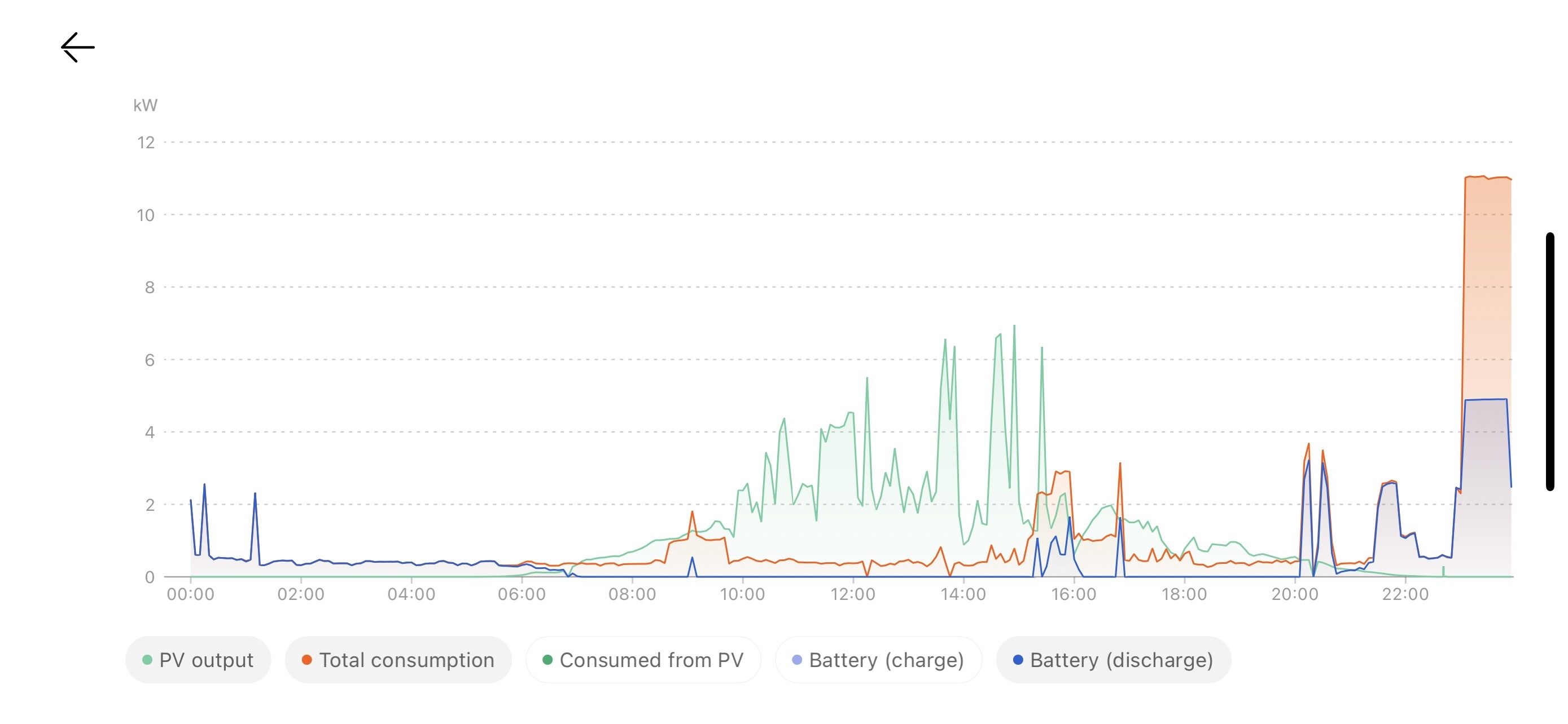

Kopplade in bilen efter 21 och då kapar mitt hemmabatteri toppen i förbrukningen (klockan går en timme före så batteriet var tomt kl 11).

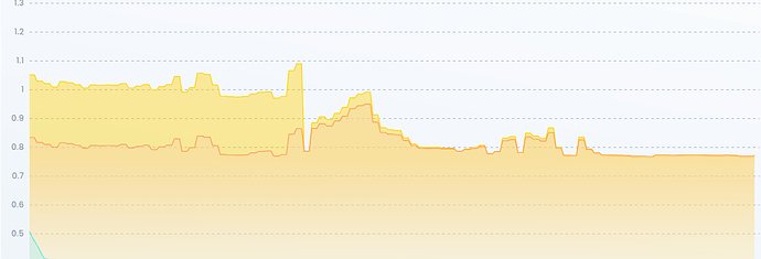

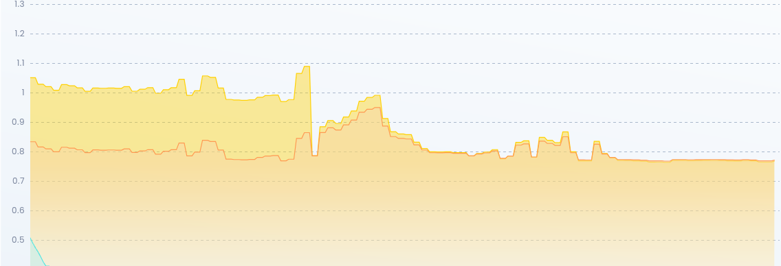

Du som verkar vara insatt, vet du om Vattenfall sänker “nätnyttan” på såld el samtidigt, hittar inget om det då jag loggar in på mina sidor hos dem. Blir som en ganska lustigt effekt på köp/sälj priserna nu för oss med solceller. Räknade ut de få ggr elpriset är under 5-6öre+moms så köper jag el billigare än jag säljer.
Så här ser kurvan ut idag i område 2, ljusgula dyker då jag korrigerade köppriset för en stund sedan och köp/sälj nästan är identiska resten av dagen då det är så lågt elpris idag i område 2.
