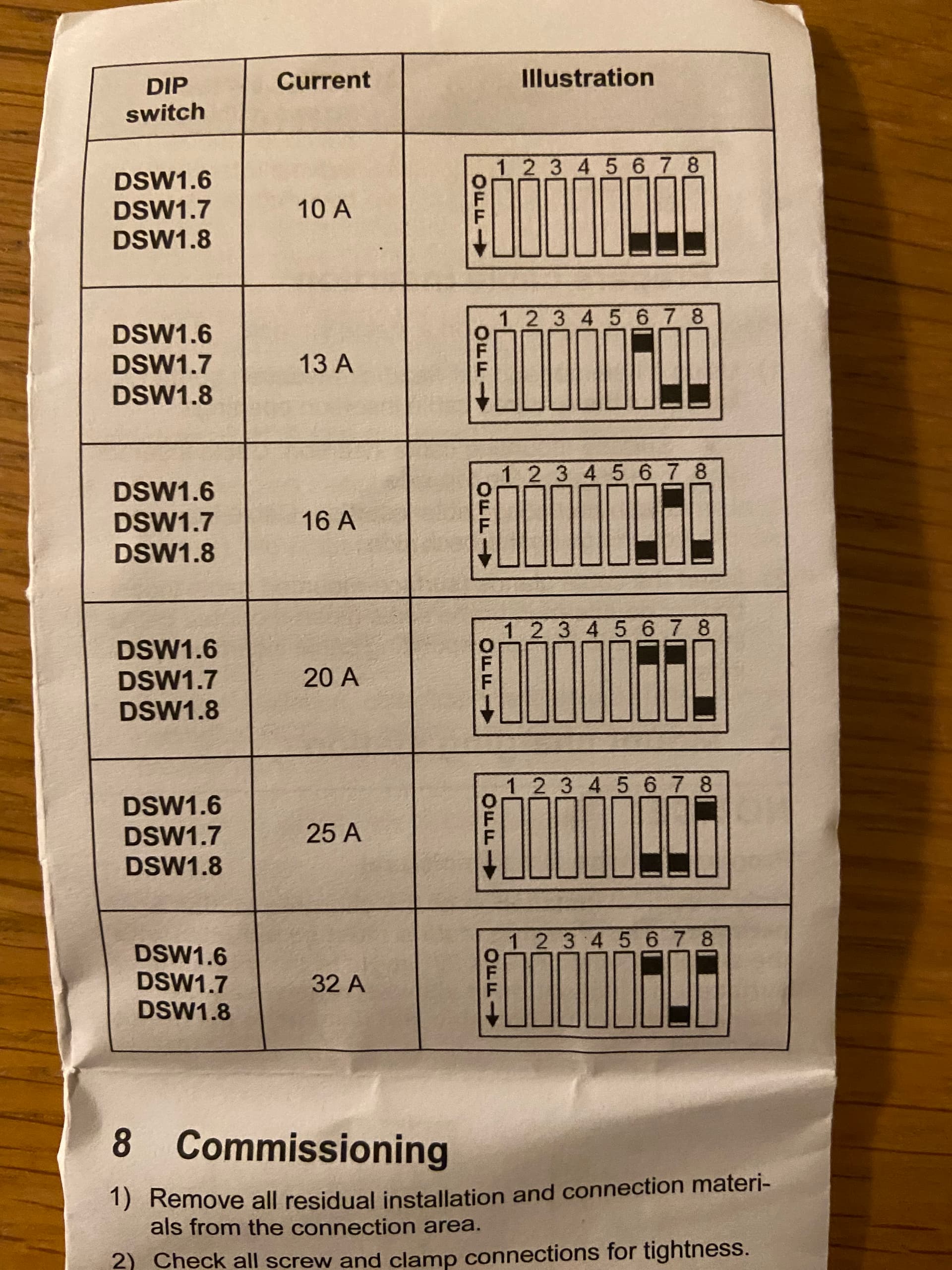

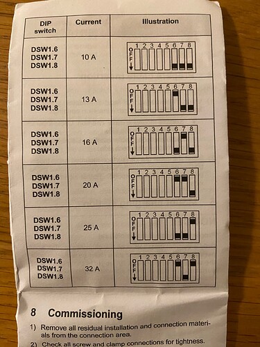

Ja det känns lite jobbigt det där . När jag kom hem i går kväll satte jag i sladden som vanligt , när jag kom in i huset hade min snälla gumma pizza på gång i ugnen och tvättmaskinen igång . Visst hade jag kunnat avbryta laddningen , men det hade nog lika gärna kunnat glömmas bort av en glömsk gammal gubbe som mig . Laddaren har jag redan på lägsta möjliga effekt 10 A , och jag tänker inte köpa en ny med ytterligare elektriker kostnad . Hoppas det dröjer till 2027 innan dom inför eländet här , så det blir lagom att lämna tillbaka bilen .

Blir det inte extra kostnader då , inklusive hushållets förbrukning ? . Jag kan inte ställa ner laddaren till lägre än 10 A , så det blir väl ca 6,6 ändå för mig , men jag läste på Carup reportage där det uppmanades att ladda med max 3,7 KW effekt på natten för att inte straffas med högre kostnader. Och där en av journalisterna skrev om ökade kostnader på upp till 1000 kr i månaden . Jag kan inte bedöma sanningshalten i det , men det lät inte lockande. Men en laddhybrid laddar ju oftast inte på tre faser , så då kan jag ladda på låg effekt ändå , och hem kommer jag ändå om bilen är tankad . Kändes som ett mer lockande alternativ , om jag ska hoppa på ytterligare en privatleasing period nästa gång . Vi har Vattenfall som nätägare här , så det kanske inte blir så farligt för oss , och bränslepriserna kan ju vara högre efter valet . Så jag får väl välja efter hur förutsättningarna ser ut då .
