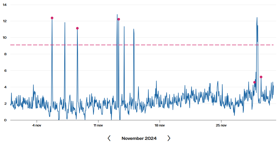

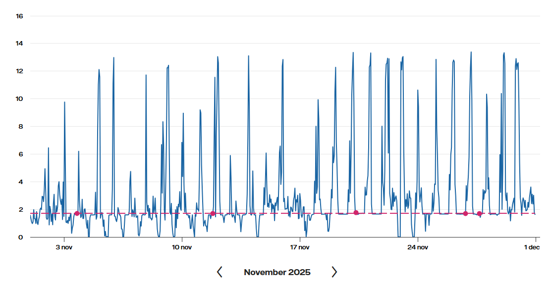

Det är intressant hur man förändrar sitt beteende med effektavgiften för att kunna “spara” lite pengar.
Laddar aldrig bilen mellan 07-21 på vardagar nu, jag parkerar bilen i ett garage som ligger runt +10 så är det oftast varmare i garaget än vad batteriet i bilen är då jag kommer hem. Så inget behov att måsta ladda på en gång för minska effektförluster för att batteriet kan bli kallare under kvällen, istället tvärtom att de värms upp lite av garagetempen innan laddning.
Programmerat om så jag värmer upp extra tappvatten på morgonen vid 6, duschar inte hela familjen samma dag så brukar vi inte behöva någon mer tappvattenkörning den dagen före kl 21 (har BVP). Kör även lite extra på elelementen i garaget på natten och elgolvärmen i badrummet på morgonen så de behövs mindre el på dagen. Styr främst elelement och elbil mot billigaste timmarna på natten. Diskmaskinen går på natten och tvättar på helgen.
Sedan har vi ett hembatteri (16kWh) som gör att vi kan kapa effekttoppar på dagen. Räknat ut om jag skulle haft runt dubbla mängden batteri skulle vi kunna undvika att köpa el dagtid ner till minus 20.
Men gör alla som jag så kommer vi nog se nya effektavgifter även på natten (även om hushållen är småförbrukare jämfört industri). Se nedan grafer min elförbrukning nov 2024 mot nov 2025.
Hade det inte varit bättre för elnätet med den jämnare förbrukningen jag hade innan? Nu blir det stora toppar på natten med laddning av bil och hembatteri, diskmaskin, toppning av värme i garage och golvärme på morgonen. Men ja, sparar över 1000kr/månad jämfört med att inte gjort något alls då vi redan hade möjligheterna hemma.
Ganska god besparing ändå för att bara ändra sina vanor lite .
