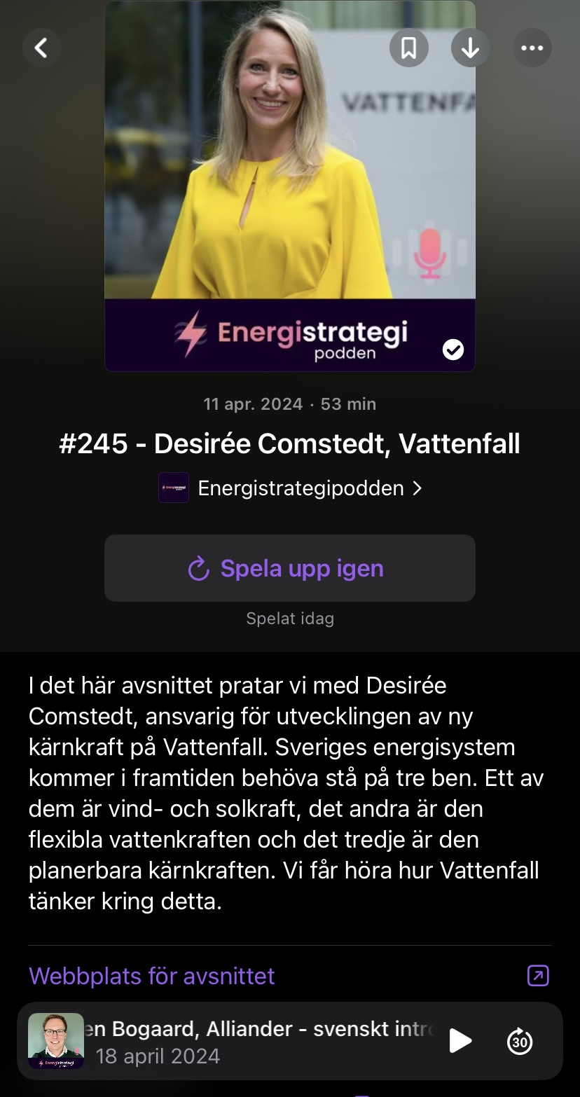

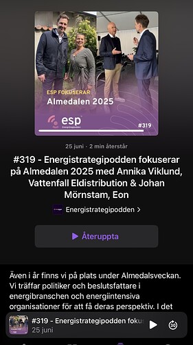

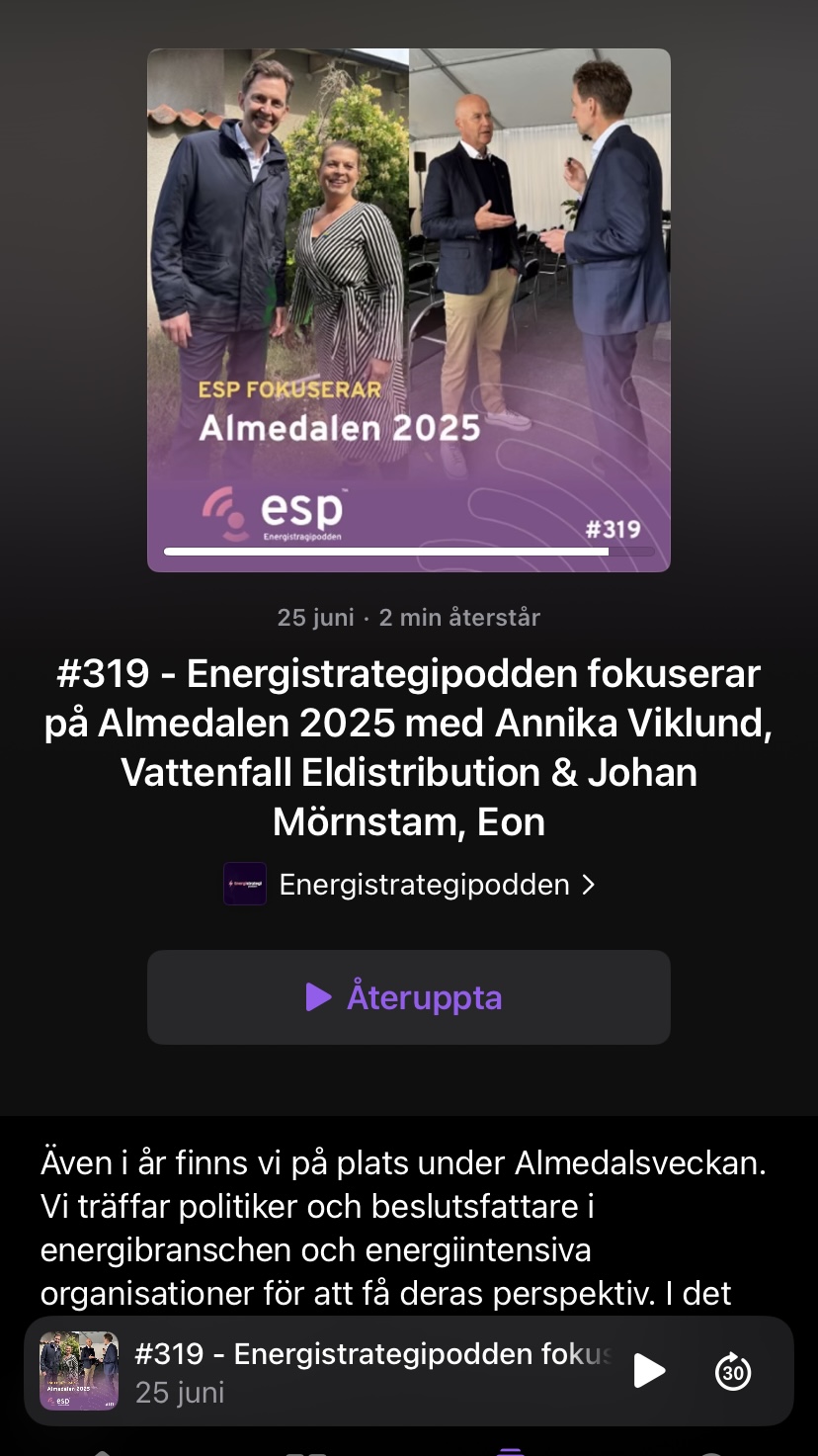

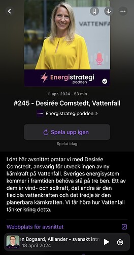

Hitta dessa länkar till sidan, notera att man inte kan direktlänka till avsnitt så allt eftersom de lägger in nya avsnitt, kommer nedan poddavsnitt längre bak…
Inte så proffsigt alltså.
#245 - Desirée Comstedt, Vattenfall
#319 - Energistrategipodden fokuserar på Almedalen 2025 med Annika Viklund, Vattenfall Eldistribution & Johan Mörnstam, Eon

Inte ännu, lyssnar nu på Podden “#245 - Desirée Comstedt, Vattenfall”, kommit en kvart in.
Hon är SKIT-vettig. Neutral och kompetent. Toppen!
Hoppas intrycket står sig sista halvtimmen
Skrev visst fel avsnitt om kylvatten till fjärrvärme . Det är i det avsnittet 245 som det nämns . Och även ev vätgas produktion vid låg efterfrågan på el . Och som sagt var kloka kvinnor. Sigholm säger ” du är förvillande lik moder Svea ” . Tänkte då på ett inlägg jag såg om skillnaden på människor och Elefanter . En Elefant flock skulle aldrig följa den svagaste men mest högljudda individen . Utan följer alltid den mest erfarna och kloka matriarken = en flock elefanter hade aldrig följt en ledare som Trump med flera.
Lyssnade klar igår, bra hela vägen. Toppklass. Balanserat, faktabaserat och tydligt.
Även lyssnat på “#319 - Energistrategipodden fokuserar på Almedalen 2025 med Annika Viklund, Vattenfall Eldistribution & Johan Mörnstam, Eon”
  • Annika var som en politiker, mycket ord, floskler men inget innehåll. En besvikelse. Ofattbar skillnad mellan henne och Desirée, båda i samma företag. Tack o lov har vi Desirée som ung och kompetent = framtidens ledare!
  • Johan, kompetent och var tydlig över utmaningar och hade bra tankar.
