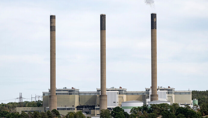

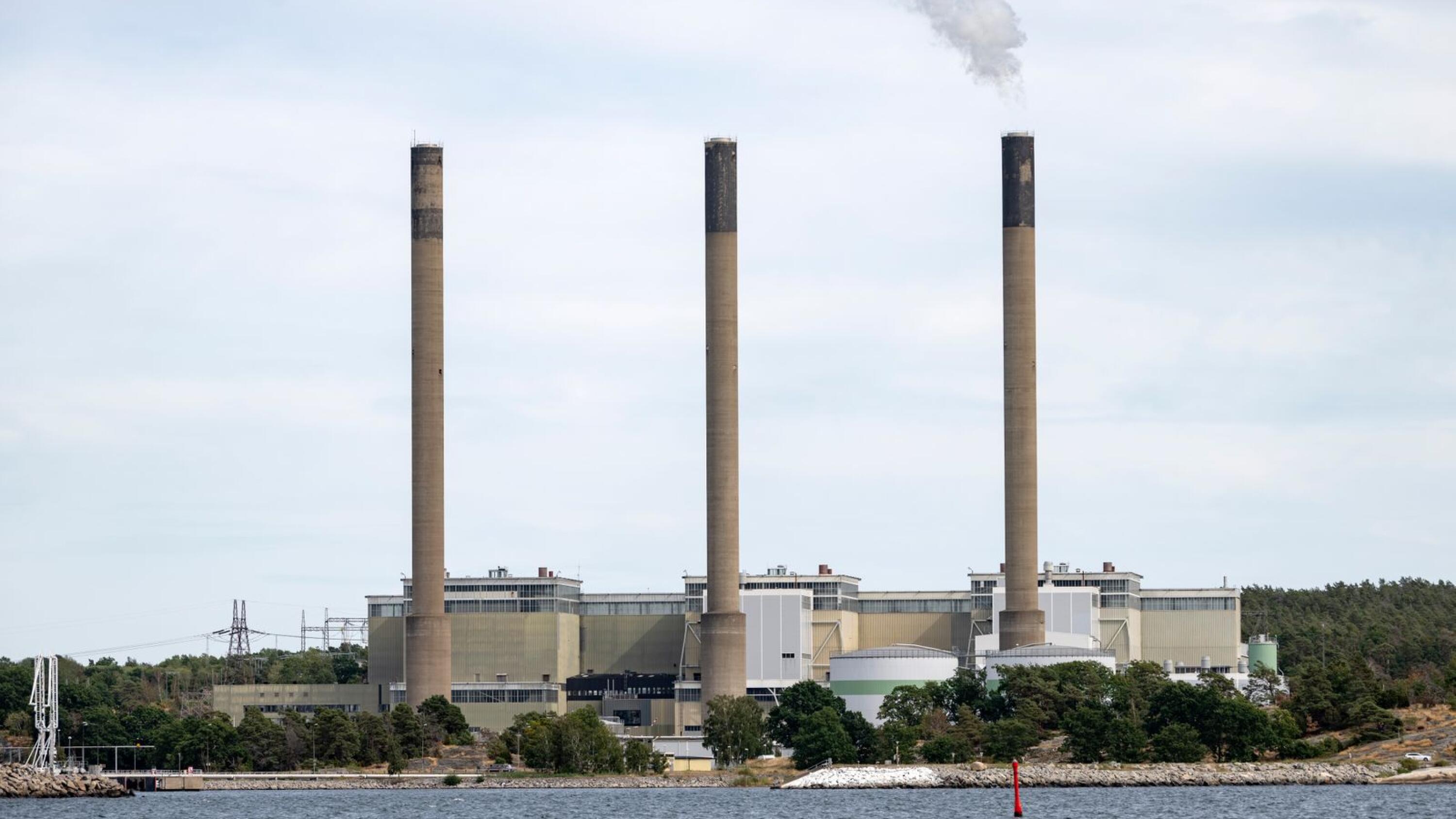

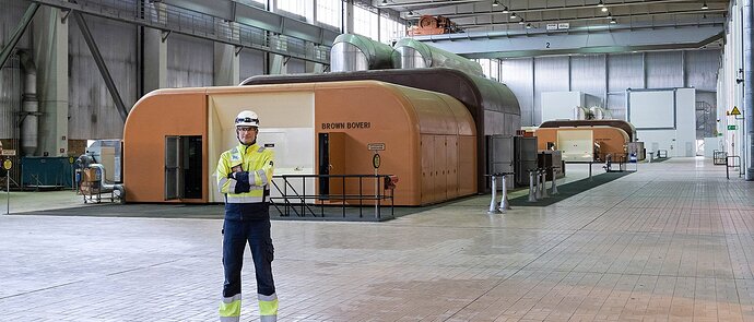

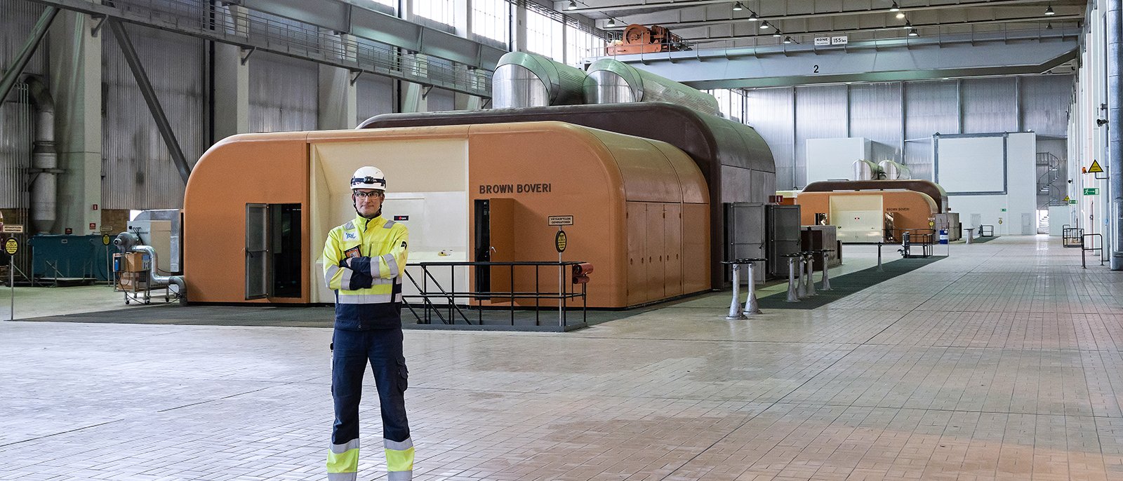

Och visst har Karlshamsverket körts genom åren och bidragit till inte bara med effekt, utan även stabilitet.
– Vi är landets enda kraftverk i effektreserven. Under många år behövde vi knappt användas, men förändringar i elsystemet med minskad planerbar produktion har lett till att vi under de senaste två åren ökat antalet drifttimmar markant, förklarar Henrik Svensson, kraftverkschef vid Karlshamnsverket som sedan 2016 ingår i Uniper.
– Tyvärr har vi blivit ett slagträ i den politiska debatten och får stora rubriker när vi går i drift, men i dagens läge är vi oumbärliga. Utan effektreserv skulle Svenska kraftnät vara tvungna att koppla bort elkunder från nätet.
